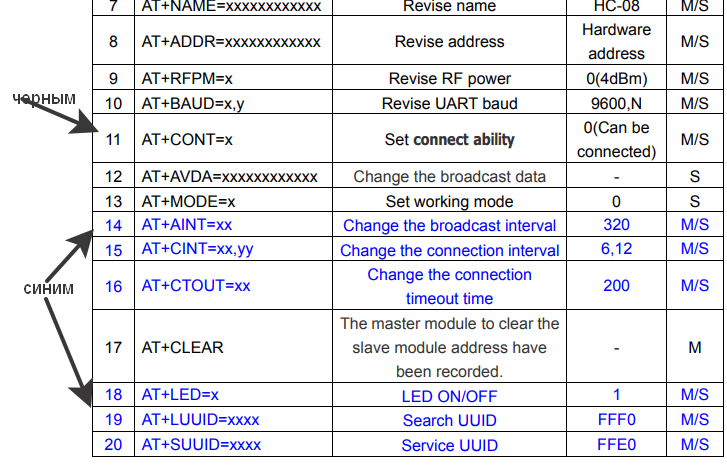

Кровь из носу надо связать устройство satfinder с микроконтроллером по блютуз. В устройстве стоит неизвестный модуль, по крайней мере поиск аналогичных в интернете не дал результатов(, модуль на основе микросхемы tlsr8266, очень похож на jdy-10, но отличается от него распиновкой да вообще количеством контактов.
Ipone с ним прекрасно соединяется. Судя по описанию микросхемы tlsr8266 она использует блютуз 4.0
Для связи с этим устройством я купил HC-08 так как он также поддерживает блютуз 4.0.
Соединил его с mega2560.
Проблема в следующем: На сйте производителя есть файл с описанием AT команд ссылка, так вот все команды из таблицы черным цветом выполняются на ура, но все команды подсвеченные синим модуль игнорирует! И как результат я не могу дать команду на соединение с другим модулем.
Вот так я шлю команды
send=>AT
answ<=OK

Как видно на последние команды модуль ни как не реагирует, кроме команды АТ, и именно эти команды в описание подсвечены синим,
но я не нахожу в описании почему они подсвечены.

Не понятно почему команды подсвечены синим и именно на них модуль не реагирует. Не нашел ни одного упоминания или сноски на подсветку этих команд.

Берем к примеру команду
Set command: AT+LUUID=xxxx
Query command: AT+LUUID=?
The parameters xxxx must be within the range of 0~F.
Because of the large number of Bluetooth devices, the master (because there is no
screen, it is difficult to manually select) set up search UUID filtering. In this case, only the
same UUID slave module can be searched.
Example:
Send: AT+LUUID= FFF0
Return: OK+LUUID=FFF0
Search UUID modified FFF0 (0xFFF0).
Send: AT+ LUUID =?
Search UUID is FFF0 (0xFFF0).
На сколько я понимаю это команда установки некоего фильтра по поиску девайсов с таким uuid.
команда AT+ LUUID =? должна вернуть установленный фильтр.
Или я ошибаюсь?
Я уже не говорю про команду
Set command: AT+LED=x
Query command: AT+LED=?
In this command, x is 0 or 1. When x=0, LED is OFF; when x=1, LED is ON.
If LED is OFF, use this command turned on the LED, must reset the module, LED
will be bright!
Которая как минимум должна погасить или включить светодиод ну или дать ответ о его статусе и тут уж не важно в соединении мы или нет.

Можно предположить, что это команды, добавленные в новую версию модуля, а у тебя старая.
Здравствуйте. Ситуация наоборот. У меня старые модули НС-08 на эти команды реагировали и в режиме master-slave два модуля соединялись и передавали данные. Но в новой версии платы эти команды отсутствуют. При этом платы соединяются но передачи данных по tx-rx нет. Если цепляться с телефона то обмен данными работает. Если через master-модуль НС-08 обмен данными не работает.
HC-08V10.9, Feb 28 2022,17:47:45 - Этой версии плата на эти команды не отвечает.
HC-08 V3.2,2020-05-15 - это более старая версия, на эти команды отвечает.
Добрый день. Получилось ли у вас разобраться с модулем HC-08 V10.9? У меня абсолютно подобная ситуация, только версия прошивки V10.8. Два модуля соединяются между собой в режиме мастер-слэйв, синий светодиод светится постоянно, но передачи данных не происходит. Тем не менее, при подключении андроида передача данных от модуля на телефон происходит уверенно (модуль в режиме слэйв). Синие команды из даташита не воспринимаются. В частности AT+LUUID игнорит.
