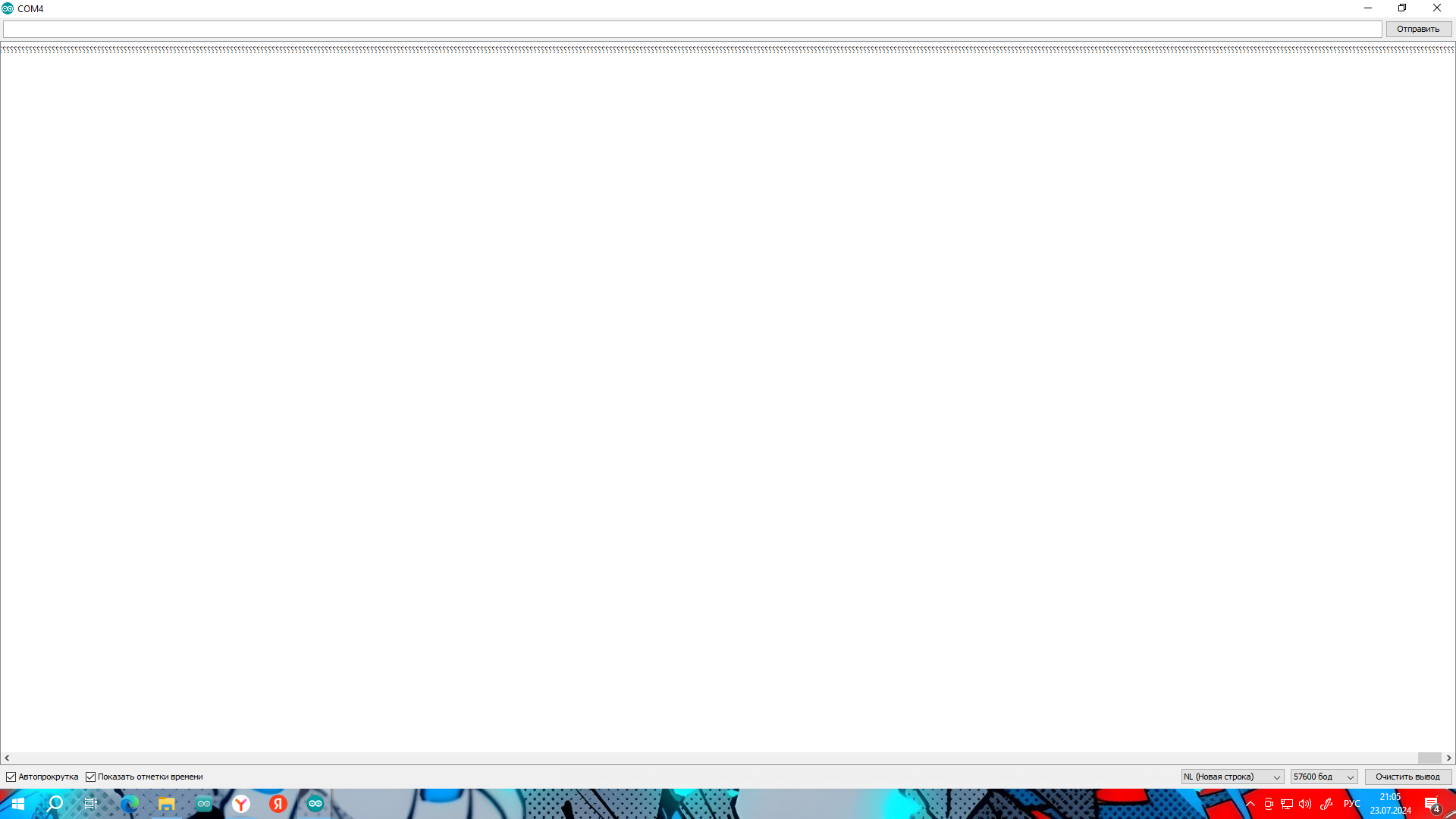

я сейчас решил подключить ультро звуковой датчик
смотрю в мониторинг порта там ??? и так бесконечно
вот скеч

помоги пожалуйста что не подключу в монитор порта там вопросительные знаки
В мониторе скорость 57600 в скетче 9600 - вам это не кажется странным ?
спасибо вот я дебил если у меня будут проблемы напишу я все хочу собрать машинку
