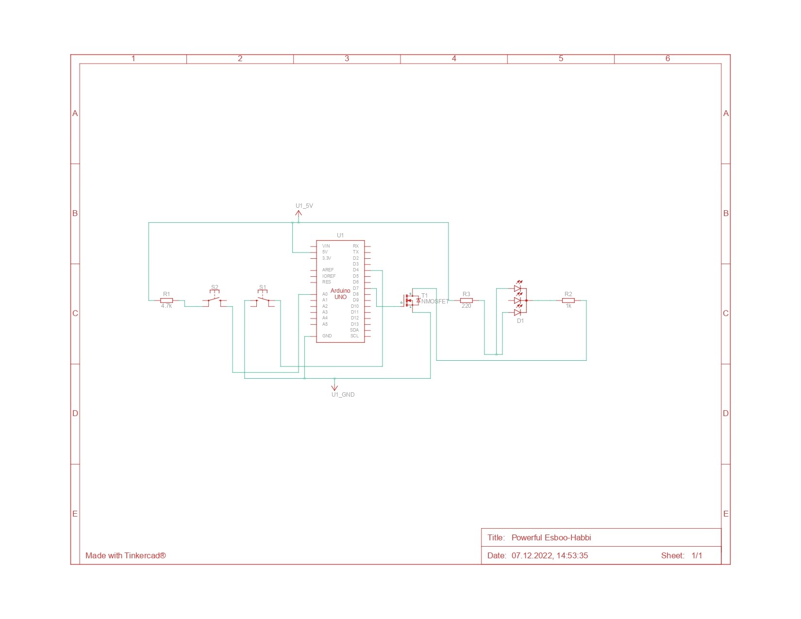

Помогите разобраться с схемой \ кодом
есть код:

Все описал в видео, но могло быть не понятно, поэтому продублирую: При нажатии кнопки на а0 должен включаться \ переключаться транзистор на d7, но он этого не делает. Так же при нажатии кнопки на d4 должны отключаться все мосфеты, но этого так же не происходит… Схему прилагаю
только сейчас заметил, на видео ошибка, кнопка подтянута через резистор к земле, но подтянув ее на 5в ничего не поменялось ( все как просил автор кода, @mykaida )
Забавно, а почему в задании про переключаться ничего не было?
Да и схема отличается от той, что мне присылал.
пересобрал, так как понял что та неправильная.
Есть 3 транзистора ( или больше, нужна возможность наращивания количества) и 4 ( или соответственно больше)
кнопки. При нажатии на кнопку1 должен включаться транзистор 1, и так с остальными, +1 кнопка которая отключает все транзисторы. Бюджет договорной, не больше 500р.
возможно не совсем было понятно, согласен. Но при этом кнопка на d4 должна отключать все, но она этого не делает
На схеме 2 кнопки. И судя по программе всё должно работать. Тестер есть? Проверить уровень на седьмой ноге.

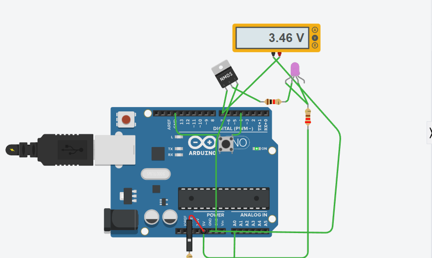

схема есть только в эмуляторе, не собирал в жизни. Не знаю, ошибка это эмулятора или кода, но напряжение падает, но не полностью ( происходит только во время нажатия кнопки, после поднимается и дальше остается открыт)
набросал в жизни, все тоже самое. С чем это может быть связано?

Ответьте-ка на вопрос: где, когда и при каких обстоятельствах Вы инициализировал A0 в режим INPUT_PULLUP?
ну, с условием вышла непонятка, поэтому исходя из ответов автора кода все же включится, а по нажатию кнопки на d4 выключиться. Но этого тоже не происходит
