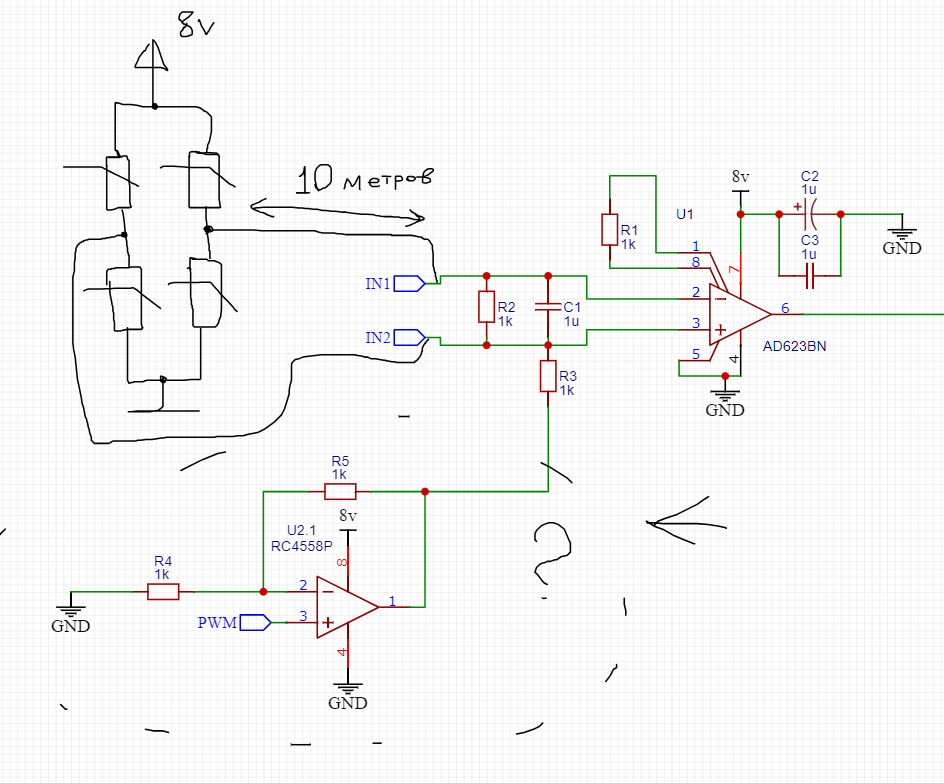

всем привет, имеется схема, тензорезистивный мост подключается к инструментальному усилителю, расстояние с тензомоста до усилительной схемы около 10 метров. Сейчас занимаюсь переделкой схемы и планирую разместить усиливающую плату рядом с тензомостом, но не понятно назначение не инвертирующего усилителя, который подключается ко входу дифф. усилителя. (номиналы в схеме не действительные)

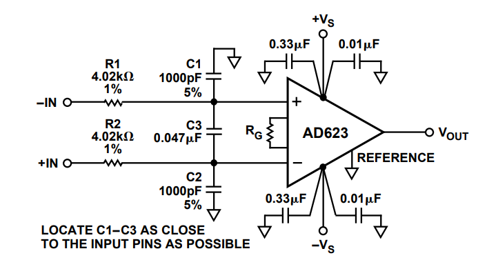

По идее резисторы R2 и R3 делитель напряжения и создает смещение дифф. сигнала но для чего это нужно? Я думаю это нужно для передачи сигнала на 10 метров или эта не инвертирующая схема может использоваться по другой причине? Также прилагаю схему включения дифф. усилителя из даташита на данный диф. усилитель:
