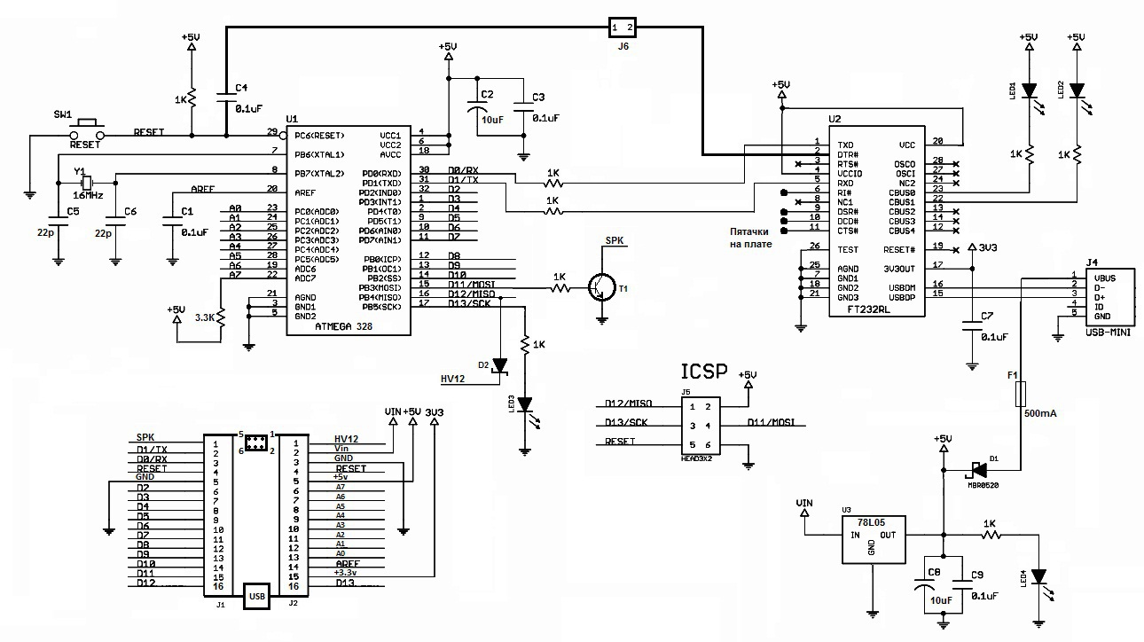

Нет, просто схема выглядит примерно так:
Ха-ха, я понял, смешной подстеб
Смешной подстёб - это когда приходишь в автосалон за покупкой машины новой, а тебе руль от неё выносят. Всё что я писал выше ДАЛЕКО не подстеб.
Тебе может быть пока еще не понятно, но 99% старожилов этого форума понимают только такие схемы, что я привел выше. Они еще принципиальными называются. Принципиальные такие, угадай почему?
