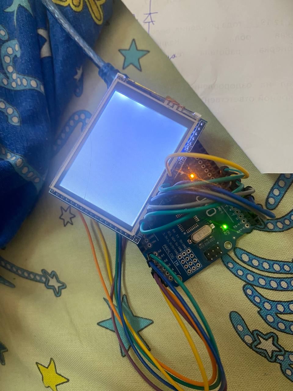

Помогите разобраться)
Всем доброго вреени суток! прошу помочь разобраться, а то начинаю гореть!! Мне был отдан ненужный, с одной трещинкой экранчик, SY-TFT2.4_V1.1(так написано маской на задней стороне) и я вот полный фантазий и мечт решил его поключить к Arduino Uno) Как итог, экран горит просто белым, а в интеренете я толком и не нашел информации про мой дисплей, за исключением одного сайта и то, название у него другое, хотя по распиновке 1 в 1. Люди добрые, помогите, а то я там прям жить не могу, хочу поставить “точку” с этим дисплеем, а не получается. Отправяю сайт на котором нашел, фотку того что сейчас, ну и фотку самого дисплеяСслышка на единственный сайт
А чего Вы ожидали? Подали питание - светится, всё нормально. Чтобы он что-то показывал, в Uno ещё нужно прошивку залить.
Хах, я значит на эмоциях писал, сейчас добавлю код, который залит в ардуино

А еще схему добавте, не понятно куда вы там чего подключили.
Такое впечатление что применено генеальное подключение по двум интерфейсам сразу.
а в мониторе порта скетч что написал?
Схема моего подключния:
(Дисплей-Ардуино)
RST->A4
SC->A3
RD->A0
RW->A1
RS->A2
5V->5V
GND->GND
DB7-DB2->2-7(d)
DB1-DB0->8-9(d)
Я нейронку попросил тестовый скетч написать для проверки экрана
да какая разница кто написал, я же спрашивал что в мониторе порта
@Юрий03, Вы специально ищете приключений на пятую точку?
Вам на том сайте сказали какой библиотекой пользоваться. Зачем Вы взяли другую?
Возьмите ТУ библиотеку и, в качестве кода, возьмите пример из неё. Вот тогда и будете рассуждать, что работает, а что - нет. Потому, что там Вам ещё советуют, что дописать, а что закомментировать, иначе белый экран и будет
The TFT controller model needs to be declared in the initializing statement. UTFT myGLCD(38,39,40,41) needs to be modified as myGLCD(GEEE24,38,39,40,41) when using Arduino Mega2560.UTFT myGLCD(GEEE24,19,18,17,16) needs to be commented when using Aduino UNO. Otherwise it just show a blank screen.
Вы читали?
Вы только не обижайтесь - это медицинский факт - Вы идиот.
Возьмите нормальную библиотеку и пример к ней, выполните всё, что Вам написали, тогда поговорим.
TFT LCD test
Unknown LCD driver chip: 0
@Юрий03, рад, что Вы не обиделись. В общем, сделайте как положено, Бог даст – заработает. А нет, тогда уж и поговорим.
Сходил по ссылке почитал, ну и дисплей🤧
15 линий для подключения :flushed:
Так это не он, это нейронка, ну тупая…)
ТС нейронке и иб…те мозги !!! Пусть напишет работающий код !!!

Ой, пины не те указал…
Попрошу понят меня нормально и адекватно вопринть мои слова, но может вы накинете идею как поключить? Я понимаю, чо на том сайте все написаено, но меня интересует ваше мнение
Вы пины то поправили?
Этого могло быть достаточно для полного пи…ца !
