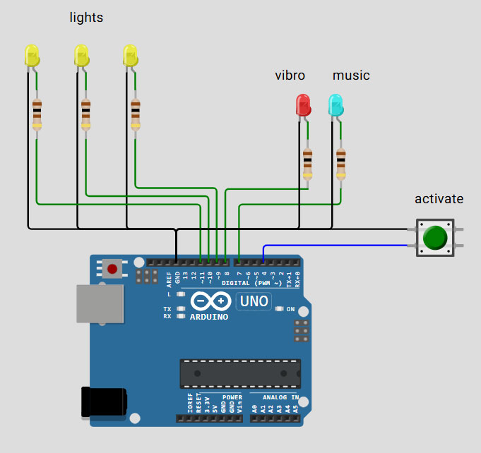

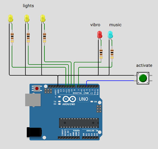

Я первый раз в жизни симулятор увидел, вот набросал для начала. Попробуйте, симуляция в воквики. Как-то светодиодики разгораются некрасиво в симуляции. В реальности сами подберете задержки для плавности.
С колдунством с сенсорным сердечком не занимался. Сделайте хотя бы по кнопке. Будете успевать - поможем с сердечком.
Ну, вам с аппаратной частью теперь разбираться. Программа работает, цепляйте к ней музыку и вибратор.

сакральный смысл тута :grinning_face_with_smiling_eyes:
ты брось свои ББ-шные замашки, памяти тут не столько. Зачем тратить 2 байта на номер пина, который, к тому же, никогда не бывает отрицательным. uint8_t для номера пина выглядит достаточным.
3 лайка
Данный модуль MH2024K мало того, что имеет корявый звук, но и медленно гаснет - только хардкодно можно. Если загрузить другую мелодию, то тайминги заново считать. В vs1003 256кбит прекрасно воспроизводит. Могу дать код рессивера, который управляется Алисой и играет интернет радио, и может просто проигрывать музыку. Остальное глюкало сами добавите - там просто.
Оптимизация потом. Я вообще не уверен, что это все пойдет в бой. Но помощь в алгоритме - пожалуйста. Оптимизация и схемотехника - это к специалистам. Для данного прототипа пофиг. Но с вами согласен, неаккуратненько. Еще нет рефлексов ужиматься.

Это прототип алгоритма. При подключении реальных устройств вместо “индикаторов их работы” и распиновка и сигналы другие будут. Как признался автор, у него проблемы - начать с алгоритма, полянку растоптать. Дальше уж сам, пусть спешит к Новому Году.
Я даже не заморачивался на аппаратную часть, а показал, что алгоритмически его проект влезает на страничку простейшего кода. С “кодом” для сердечка побольше, но это вряд-ли он будет реализовывать, успел бы саму игрушку собрать. У меня само написание заняло время равное времени набивания объема кода умноженное на два. Все остальное время я знакомился с вокви (я туда первый раз заглянул) и ждал бесплатной компиляции.
