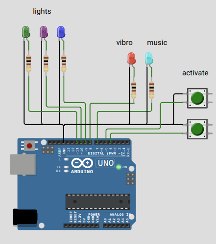

@MrDooku нате вам с кодом “сердечка“ симуляция
uint8_t light1=9;
uint8_t light2=10;
uint8_t light3=11;
uint8_t music=7;
uint8_t vibro=8;
uint8_t button1=5;
uint8_t button2=4;
  pinMode(light1, OUTPUT);
  pinMode(light2, OUTPUT);
  pinMode(light3, OUTPUT);
  pinMode(music, OUTPUT);
  pinMode(vibro, OUTPUT);
  pinMode(button1, INPUT_PULLUP);
  pinMode(button2, INPUT_PULLUP);
  analogWrite(light1, 0);
  analogWrite(light2, 0);
  analogWrite(light3, 0);
  digitalWrite(music, LOW);
  digitalWrite(vibro, LOW);
  //ожидание активации
  waitActivation();
  //включение музыки
  digitalWrite(music, HIGH);
  //поочередное включение гирлянд за 5 секунд каждая
  for (int i=1; i<=255; i++)
    analogWrite(light1, i);
    delay(20);
    analogWrite(light2, i);
    delay(20);
    analogWrite(light3, i);
    delay(20);
  //моторчик, имитация периодического включения на 4 секунды
  for (int i=0; i < 20; i++)
    digitalWrite(vibro, HIGH);
    delay(100);
    delay(100);
  //одновременное выключение гирлянд за 5 секунд
  for (int i=255; i>=0; i--)
    delay(20);
  //выключение музыки
void waitActivation()
  int buttonState1 = 0;
  int buttonState2 = 0;
  int lastButtonState1 = LOW;
  int lastButtonState2 = LOW;
  unsigned long pressTime = 0;
  unsigned long blinkTime = 0;
  int activationStep = 0;
  int blink = 0;
  int codeDelay=5000; //допустимая задержка между нажатиями кнопок, мс
  while (activationStep < 4)
    buttonState1 = digitalRead(button1);
    buttonState2 = digitalRead(button2);
    if (buttonState1 == LOW && lastButtonState1 == HIGH)
      if (   activationStep == 0
          || activationStep == 2 )
        pressTime = millis();
        activationStep++;
    if (buttonState2 == LOW && lastButtonState2 == HIGH)
      if (   activationStep == 1
          || activationStep == 3 )
        activationStep++;
    if (   activationStep != 0
        && (millis() - pressTime > codeDelay) )
      activationStep = 0;
    lastButtonState1 = buttonState1;
    lastButtonState2 = buttonState2;
    delay(10);
    //подсказка ввода кода моргает
    if (millis() - blinkTime >= 100)
      if (blink == 0)
        //чем ближе к концу тем слабее подсветка
        blink = ( 255*(codeDelay - (millis()-pressTime)) ) / codeDelay;
        blink = 0;
      blinkTime = millis();
    //чем ближе к правильному коду, тем больше лампочек мигают
    switch (activationStep)
      case 0:
      case 1:
        analogWrite(light1, blink);
      case 2:
        analogWrite(light2, blink);
      case 3:
        analogWrite(light3, blink);
  } //while
  //выключение подсказки кода

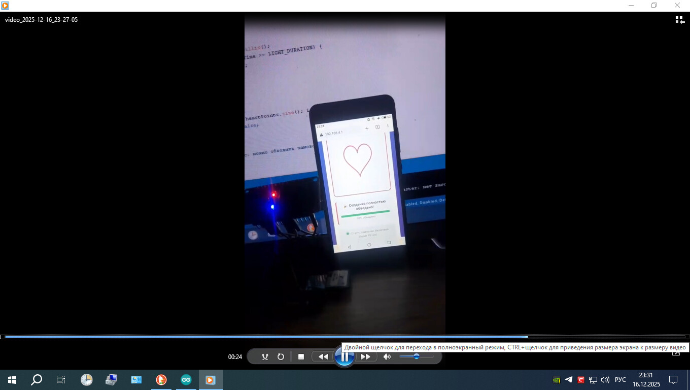

Ну вот, исчез… Наверное очень торопится спаять чудо. Неее, так он и до следующего НГ не успеет. Не вижу блеска в глазах. Я тогда все, благотворительность в данном месте кончилась. Если че, зовите, я за попкорном пошел.
не знаю проще ли этот путь для него будет, с использованием веб сервера, но вроде должен иметь не плохие шансы сделать сам даже за 2вое суток, вот что может взять за основу)))

пусть подлагивает, иногда дважды приходится обводить, но работает!)))
вот ссылка на видео https://wdfiles.ru/3wr5y вроде можно скачать…
