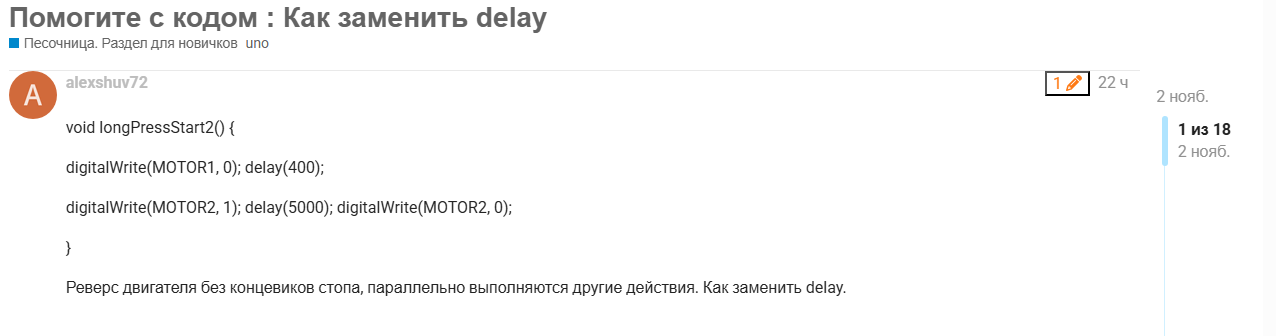

Помогите с кодом : Как заменить delay
void longPressStart2() {
digitalWrite(MOTOR1, 0); delay(400);
digitalWrite(MOTOR2, 1); delay(5000); digitalWrite(MOTOR2, 0);
Реверс двигателя без концевиков стопа, параллельно выполняются другие действия. Как заменить delay.

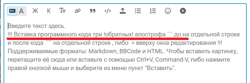

@alexshuv72 если хотите помощи, - вставьте код полностью, что бы любой мог его скомпилировать у себя. И не забудьте отформатироваться его, прежде чем выложить по правилам форума.
