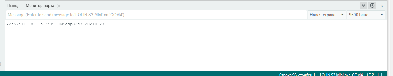

При этом на мониторе порта ничего не появляется
А должно?
Не вижу в вашем коде никакой печати в Сериал
Выставить скорость 115200
“Помогите с первым опытом”…
Это точно про Ардуино?))
Как в анекдоте командир новобранцам: " По моей команде из мальчиков вы станете мужчинами")
Выставил скорость, все равно нет. Вот что пишет
