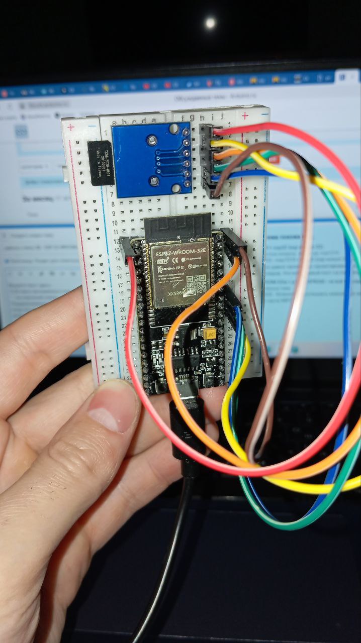

Помогите с работой с micro SD - ESP-32-WROOM-32E и Mini TF Card module
Не получается создать файл на карте и записать в него… не говоря уже о том, что прочитать с нее.
Я только начал этим всем заниматься и пока вообще не пойму как идет нумерация контактов… Или я неправильно подключаю контакты… хельпъ
смотрел и читал много что, но для себя решил, что ближе к истине оказался где-то здесь:

Когда загружаю в плату, выдает:

есть же в примерах для SD карточки, возьми оттуда, точно работает
Спасибо за совет! Использовал “Примеры” для SD и увидел, что они работают, а значит провода я всё-таки правильно подключил. Осталось понять почему не работает мой код )))
файловую систему кто в твоих скетчах обрабатывает?
Видимо Дядя Федя и тетя Мотя… :roll_eyes:
А что это и как с этим бороться?
У этого типа смотрел, вроде не было ничего… Типок
Если примеры с этой же картой работают - значит с файловой системой все в порядке.
Если стандартный пример работает - возьмите его код и постепенно заменяйте своим. После каждого изменения запускайте и проверяйте, не перестало ли работать.
Что за POW пин и нафига он нужен?
Аааа… Это я взял из видоса этого, там так делали, на времени 5:13. А сейчас послушал внимательно и понял, что мне это не нужно. :smirk:
