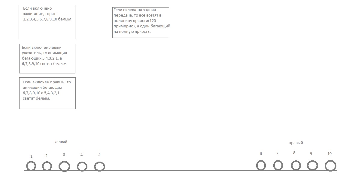

Всем привет. Силы на исходе. Ну не доходит до меня. Мучаюсь уже неделю. Знаний С++ по 10ти бальной на 1.5)) Скачал готовый скетч, хочу переделать под передние ходовые огни. Не получается выполнить простую задачу.
- В нормальном режиме, работает, будем называть его ожиданием. Это когда включено зажигание - выполняется одно действие. (Светиться на половину яркости и бегает яркий огонек(вообще с анимацией я могу сам разобраться))
- Включаем D - светиться полностью белым.
- Включаем R - бегает один белый огонек
- Включаем поворот - бегает полоска желтого
- Соответсвтенно второй.
Основая моя проблема. Это то что не могу понять, как сделать, чтобы при включении поворотника, одно действие переставало выполняться, а другой выполнялось. Может такое реализовать проще функциями, а не if…else?
