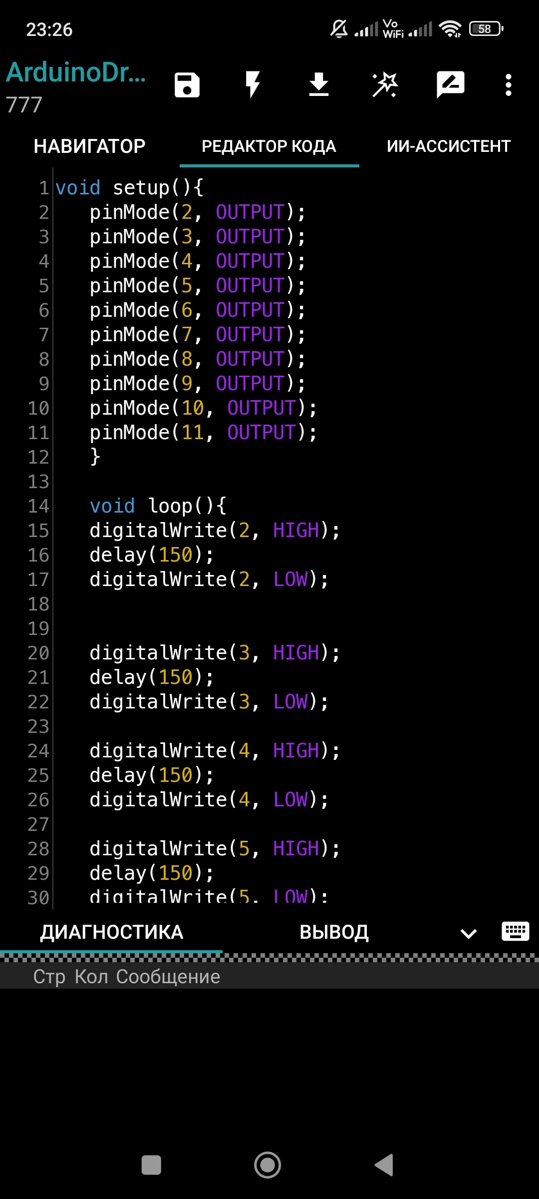

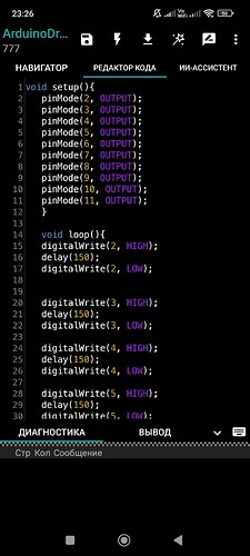

Помогите создать скетч

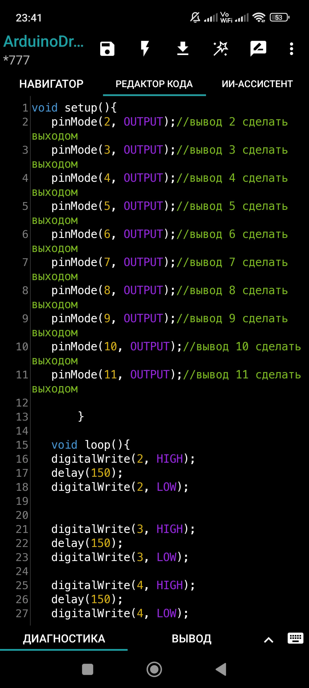

Помогите создать скетч чтоб 10 светодиодов по очередности мигали один раз а потом загорелись все вместе и оставались в этом положении,
Пытался вот так но светодиоды только мигают по кругу а загораться не хотят

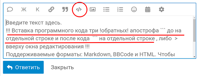

А теперь почитайте специальную, закреплённую тему в разделе для новичков и попытайтесь зайти на форум правильно (правильно задать вопрос) – правильно выложить код, нарисовать схему как именно и куда подключены Ваши светодиоды и, хотя бы, что у Вас за ардуина такая.

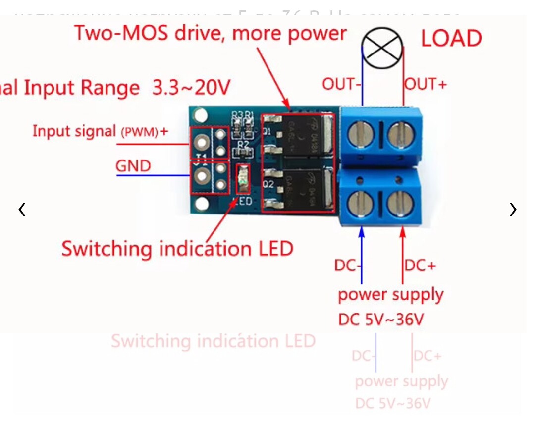

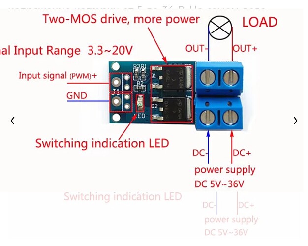

Плата ардуино нано контакты d2 по d11 подключал к ардуино через сборку мосфет к светодиодной ленте
Весь код из loop() перенеси в setup()
Попробовал не проходит компиляция.
Если можно обратить подробнее я только неделю это штудирую для меня скетч как китайские иероглифы))
Паказывайте как перенесли.

Вам советовали перенести, не уничтажая сам loop { }
Это как правильно перенести
Если все таки вы удосожитесь прочесть, как правильно вставлять код, вам думаю подскажут какие строки (номера) куда перенести.
Пока это не предостовляется возможным из за отсутствия нумерации.

Для начала разберитесь, как правильно код в сообщение вставлять

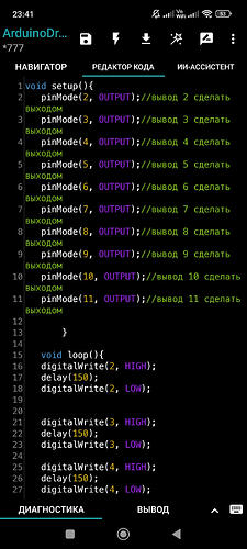

@Bori, напишите комментарий к каждой строчке кода - что она делает. Весьма вероятно, после этого сами увидите ошибку.
Спасибо за направление попробую. Просто новичку иногда показать на примере( наглядно) чтоб понимать принцип работы кода))
код выполняется построчно и побуквенно - как написано, так и выполняется. За подробностями - в учебник ))
   pinMode(2, OUTPUT);  // вывод 2 сделать выходом
   pinMode(3, OUTPUT);  // вывод 3 сделать выходом
   pinMode(4, OUTPUT);  // вывод 4 сделать выходом
   pinMode(5, OUTPUT);  // вывод 5 сделать выходом
так понятнее?
Я примерно так и сделал но чего-то не до конца правильно

И вставьте, наконец, код правильно. Иначе желание помогать вам не возникает.
У меня скетч работает но на половину светодиодная лента вспыхивает и гаснут все 10 лент но вот как исправить чтоб в конце они загорелись и горели в скетче который я ставил в начале поста не пойму
