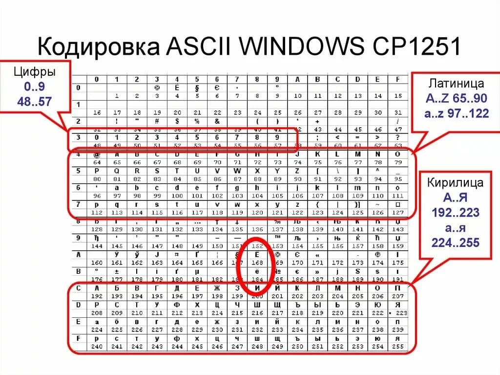

BABIOS, в той же win-1251 символы ‘Ё’ и ‘ё’ отсутствуют как класс.
Стало быть если они так очень нужны, то можно тупо в шрифте взять какой нибудь другой не нужный/не используемый литерал и туда прописать эти буквы.
Чой-та?
Вон они, в кружочке

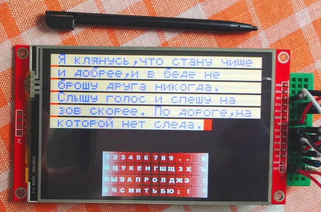

Глянул скетч-вариант своей электронной записки на сенсорном дисплее. Оказывается адафрукт работает BABOS с твоей тфт этой.
//ЗАПИСКА
//#include "Adafruit_GFX.h"     // Библиотека обработчика графики
#include <SPI.h>
#include <TFT_eSPI.h>       // Hardware-specific library
#include "ris_.h"//файл хранения массивов фотокартинок

Клава внизу, набираемый текст вверху :slight_smile:
А глазки разуть? Я ж показал, что они есть :wink:
Но проще всего через смартфон наговаривать на экран.
А ещё проще рукой писать, тут даже уно хватает.
Брешу, закоментирована. Глаза разул :slight_smile:
…интересно, а как же она тогда русские буквы выводит? Всё забыл, как делал.
