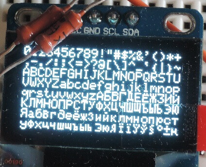

Нашёл свои ссылки-подсказки. У меня русифицированная версия библиотеки. Брал скорее всего отсюда.
Полазил по файлу добавленного фонта. Вот чего там написано в заглавии:
// Original Adafruit_GFX 5x7 font + sz русский шрифт UTF-8
// русский шрифт отсюда https://robocraft.ru/blog/892 спасибо автору
// буквы Ёё не сделаны кажется
#ifndef FONT5X7_H
#define FONT5X7_H
#include <pgmspace.h>
// Standard ASCII 5x7 font
// с 100 строки
//с 1140 русский utf
в 1126 строке написано
0x7E, 0x4B, 0x4A, 0x4B, 0x42, //Ё 0x00, 0x00, 0x00, 0x00, 0x00,
Сам не помню, не проверял, за ненадобностью.

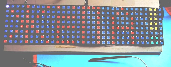

Только на матрице, и только от руки :slight_smile:

Не вижу никаких проблем:
Кстати, этому фото уже больше 10 лет.
0x7E, 0x4B, 0x4A, 0x4B, 0x42, // Ё D0 81
0x38, 0x55, 0x54, 0x55, 0x18, // ё D1 91

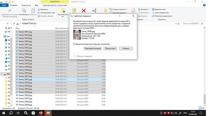

кстати знаете что я обнаружил ?! fat32 позволяет разместить 512 файлов в папке(примерно)
написал сначала код, а потом это обнаружил, и придется переписывать, так как хотел воспроизводить 10к фото для 1го видеоролика…
даже меньше 512 вот че говорит
или нет… или это не fat32…)))
у вас бывало такое что вы всегда форматируете в fat32 а тут оказывается sd имеет fat…))) ?

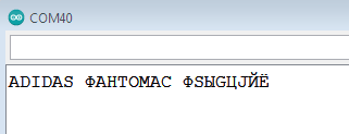

 Serial.begin(115200);
 Serial.println("ADIDAS ФАНТОМАС ФSЫGЦJЙЁ");

В железе, NANO, терминал Arduino IDE:
Спойлер
Вранье.
Вы путаетесь в понятиях. “Каталог” (папка) и “корневой каталог” - это далеко не одно и то же. У каталога нет (в разумных пределах) ограничения на количество файлов, а у корневого каталога - есть.
в fat32 65к с чем то файлов может быть в одной папке,(вроде есть такое ограничение) мне просто кто то sd карту форматнул в fat… а не в fat32…
