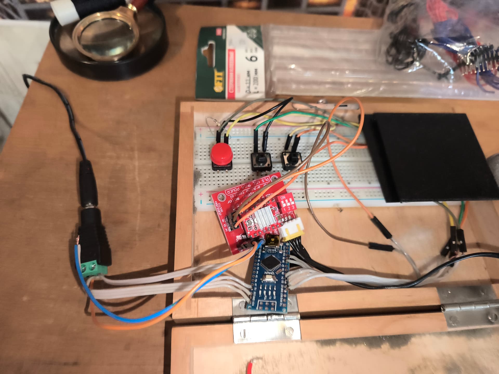

Помощь с переносом с уно на нано
У него, поди, прерывание сразу же дёргается.
Вообще - не особо понятно, зачем в данном скетче прерывание. Дороже стоил чтоп?..
Скорее старая школа.

Штош, всё как по учебнику. И " рабочий скетч отлаженный", и схема подобная, и вообще - “это патамушта ардуина китайская”(с)
@Magistercoon Ваш скетч и на UNO заставляет сразу стартовать двигатель!
А вот если поменять volatile bool motorEnabled = false; // Флаг активности двигателя ,то всё начинает работать согласно вашему первому сообшению.
Не ври-ка! На УНО скетч работал! :grinning_cat_with_smiling_eyes:

Воспользовался вашим советом, но это не решило мою проблему
видеозапись из поста выше лишь показывает как алгорит отрабатывает на Уно , но на нано работать отказывается
Выложите скетч.
Чо гадать и мучаться?

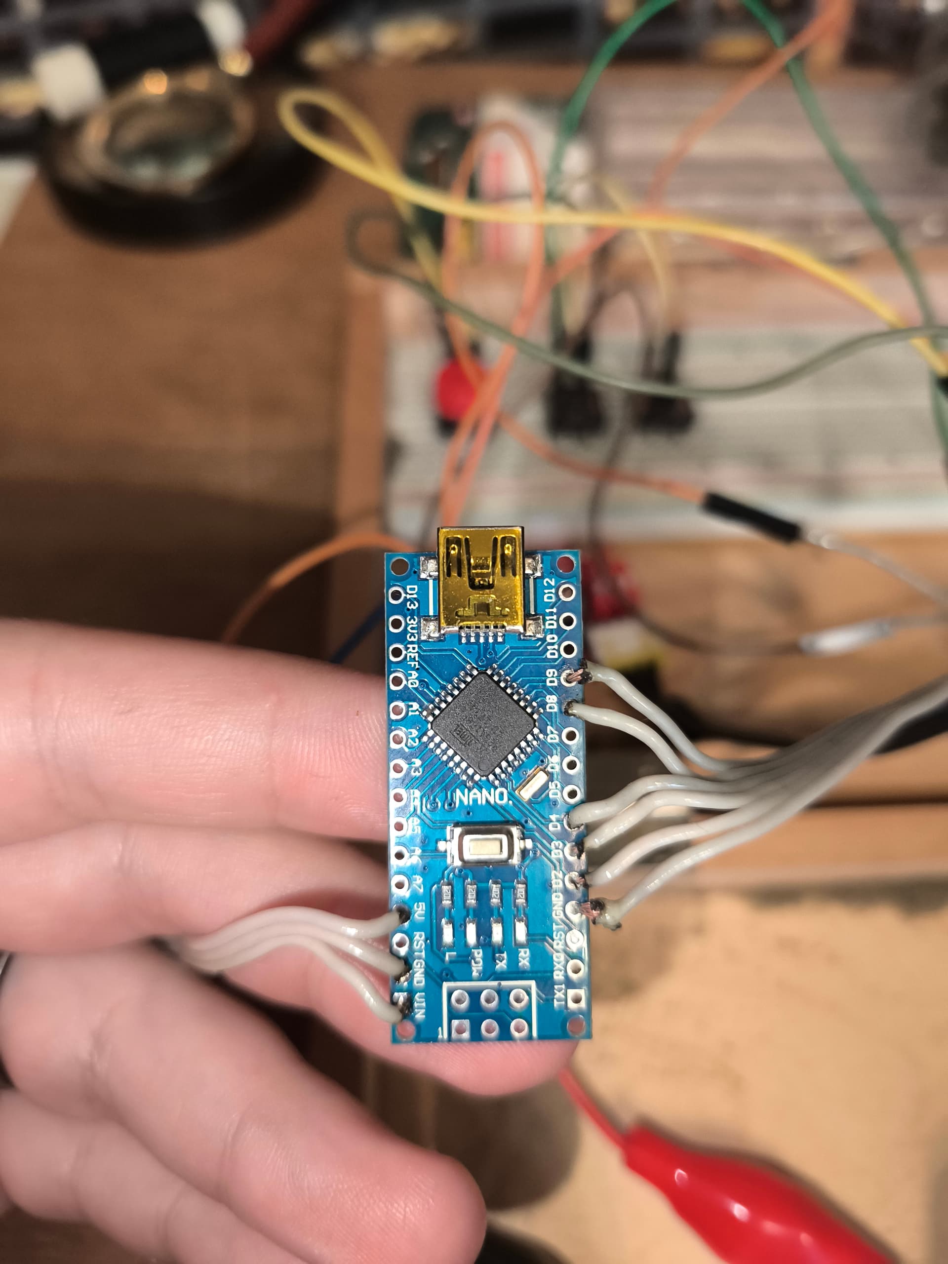

На нано так же есть Serial, как и на уно.
Включи сериал и выводи отладочную информацию в монитор порта…

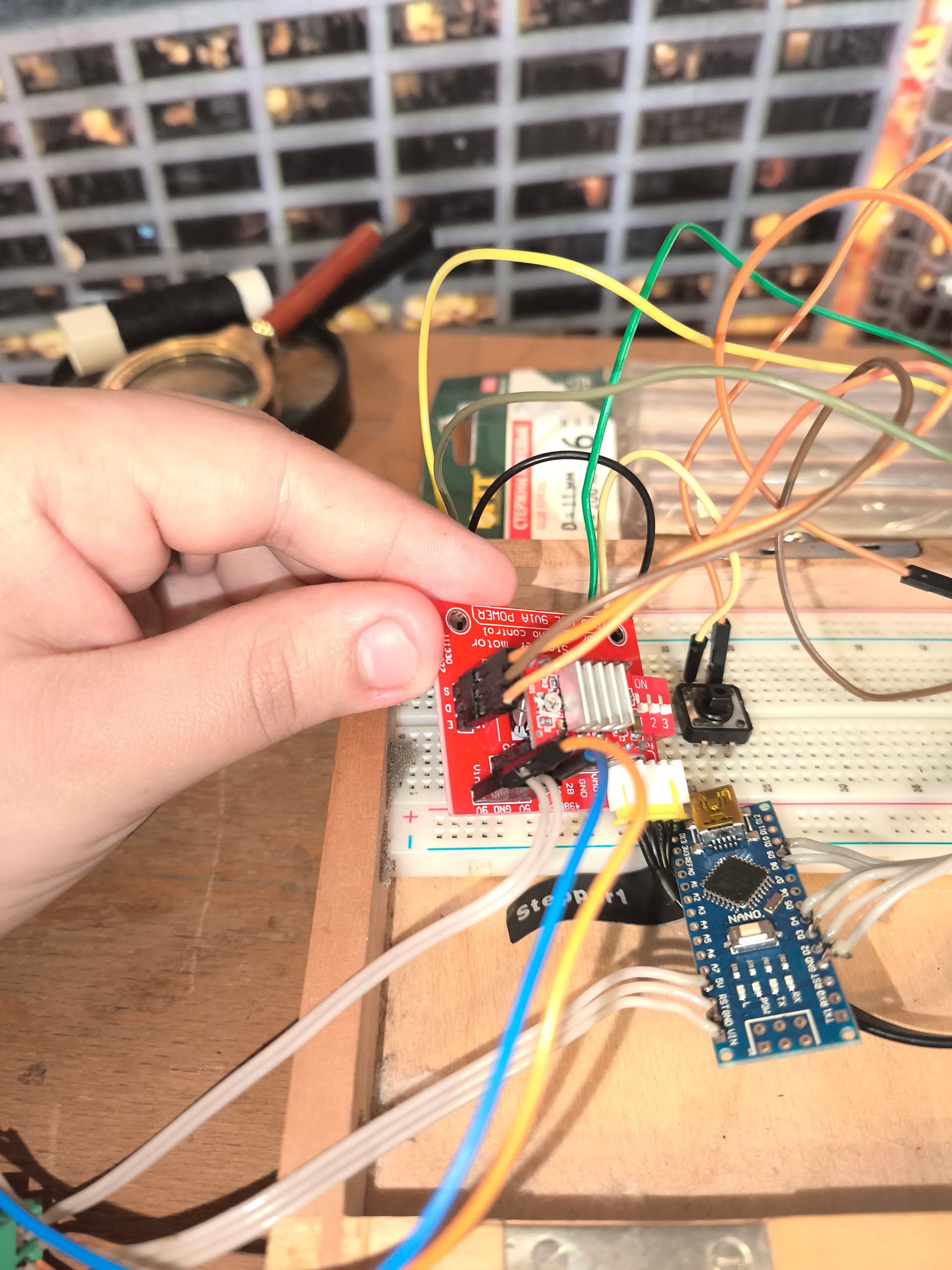

Конденсатор то поставили? Желательно 2шт - на Vin и на 5V.
С запасом по напряжению есс-но.
Первый по-настоящему дельный совет. Если “Не работает и непонятно почему” нужно локализовать проблему. В случае с Ардуино лучше просто выводить в сериал каждый чих контроллера

Как видим сразу начинает вращение после подачи питания.
Если же в №26 поменять на false (что ТС за полутора суток не смог) то уже
