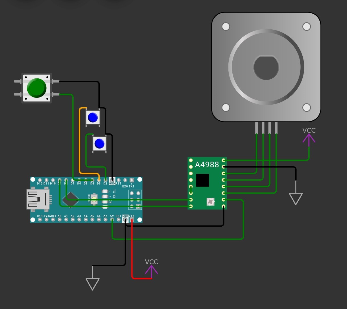

Помощь с переносом с уно на нано
Есть рабочий скетч отлаженный для уно но при переносе на нано двигать начинает вращаться без участия кнопок
Описание алгоритма работы:
Скорость вращения 600 оборотов в минуту
При кратковременном нажатии кнопки мотор включается и двигается по часовой стрелке пока не сработает концевой датчик и мотор останавливается. Когда кнопку нажимают ещё раз мотор движется против часовой до второго концевого выключателя до его срабатывания отключается до следующего нажатия кнопки
Вот сам скетч с комментариями:

Прошу помочь разобраться что не так

По идее, уно и нано - это одно и то же. Либо в скетче, что-то поменяли и забыли, либо накосячили при сборке схемы - некачественная пайка, кнопку не теми контактами присоединили, в целом схему неправильно собрали…
У Уно по питанию стоят эл. конденсаторы, которых нет в Нано.
Запитайте драйвер и двигатель от другого источника питания.
И загрузчик там другой.

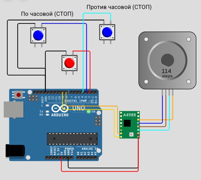

Схему перепроверил полностью совпадает с той картинкой что прикрепил
Попробую добавить конденсатор по питанию
Какого номинала стоит взять ?
Про питание уже написали. Питать мотор от ардуины не лучшая идея. Возможно в случае с уно просто везёт.
470мкф х 25в (или хотя-бы 16в)
Ой-ли? Как-же у вас движок то без питания крутился?
Согласен на рисунке не отразил питание мой косяк(
М’кей. Теперь скетч сами выложите.
Enable в воздухе висит?
Да он не задействован, без него всё работало
Для гарантии я бы подключил.
@Magistercoon Дубль два: выложите скетч и фото сборки (до кучи).
