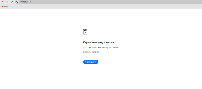

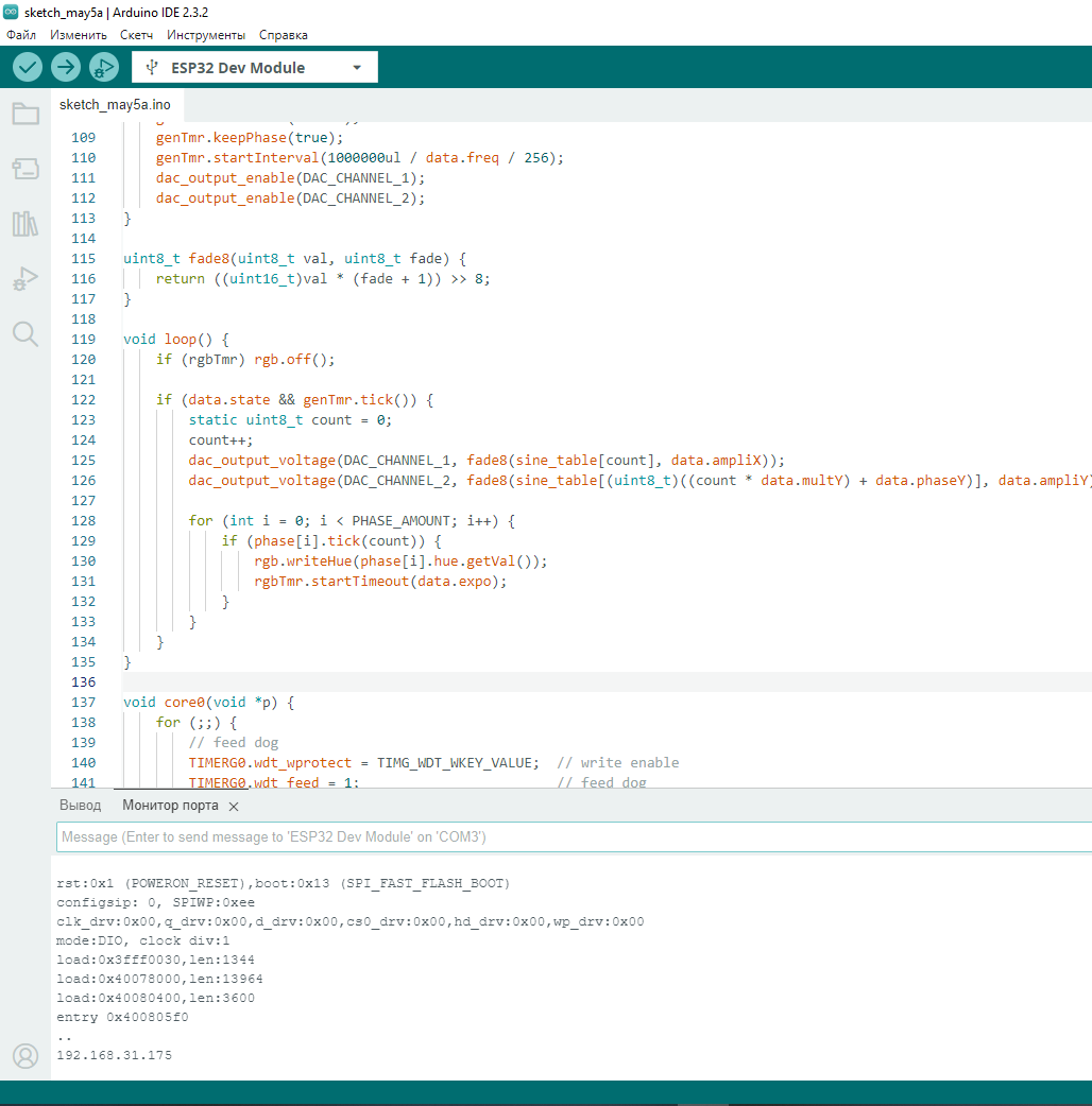

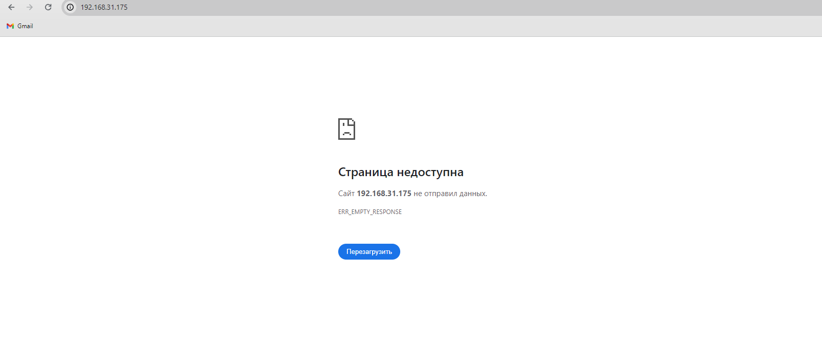

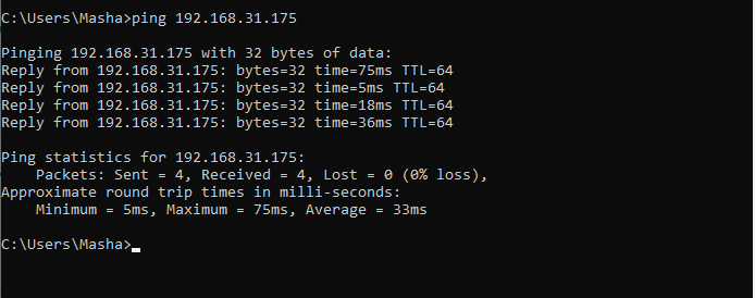

Всем привет! Помогите, пожалуйста. Я хочу сделать проект AlexGiver (WaterDance) на его сайте есть инструкция о том, как сделать этот проект. В нем есть код. При установке всех библиотек и компиляции ошибок нет. Загрузка на плату проходит без проблем. Плата ESP32 в мониторе порта отображает IP для управления WiFi. Пингую этот айпы, отзыв идет нормальный. А на странице пишет, что она не доступна. Я уже 5 день сижу и пробую переписать код, но как бы я ни крутил, то ошибка компиляции, то белый экран при переходе по выбранному IP.
Можете помочь? Через приложение GyverHub также пытаюсь подключиться по этому IP, но также выбивает ошибку.,что такая страница не найдена.

Вот код
#include <GyverHub.h>
GyverHub hub;
#define AP_SSID "WiFiHOME2.4"
#define AP_PASS "11111111"
#define DAC_CH1 25
#define DAC_CH2 26
#define PIN_R 27
#define PIN_G 32
#define PIN_B 33
#include <driver/dac.h>
#include "phase.h"
#include "rgb.h"
#include "sine.h"
#include "soc/timer_group_reg.h"
#include "soc/timer_group_struct.h"
TaskHandle_t Task0;
void core0(void *p);
struct Data {
    bool state = 0;
    uint8_t freq = 15;
    uint8_t ampliX = 20;
    uint8_t ampliY = 20;
    uint8_t phaseY = 0;
    int8_t multY = 0;
    uint16_t expo = 500;
Data data;
gh::Timer genTmr, rgbTmr;
RGB rgb(PIN_R, PIN_G, PIN_B);
#define PHASE_AMOUNT 5
Phase phase[PHASE_AMOUNT];
// build
void build(gh::Builder &b) {
        gh::Row r(b);
        b.Switch(&data.state).label("СОСТОЯНИЕ");
        if (b.click()) genTmr.restart();
    b.Slider(&data.freq).label("ЧАСТОТА").range(10, 30, 1);
    if (b.click()) genTmr.startInterval(1000000ul / data.freq / 256);
    b.Slider(&data.ampliX).label("АМПЛИТУДА X").range(0, 128, 1);
    b.Slider(&data.multY).label("МНОЖИТЕЛЬ Y").range(0, 3, 1);
    b.Slider(&data.ampliY).label("АМПЛИТУДА Y").range(0, 128, 1);
    b.Slider(&data.phaseY).label("ФАЗА Y").range(0, 255, 1);
    b.Slider(&data.expo).label("ЯРКОСТЬ").range(100, 2000, 1);
    static int p = 0;
    b.Select(&p).label("СТРУЯ").text("СТРУЯ 1;СТРУЯ 2;СТРУЯ 3;СТРУЯ 4;СТРУЯ 5");
    if (b.click()) b.refresh();
    bool resetTrig = 0;
    bool resetHue = 0;
        gh::Row r(b);
        b.Switch(&phase[p].state).label("СОСТОЯНИЕ");
        b.Switch(&phase[p].hue.autoMode).label("ЦВЕТ АВТО");
        b.Switch(&phase[p].trig.autoMode).label("ФАЗА АВТО");
    b.Slider(&phase[p].hue.val).label("ЦВЕТ").range(0, 255, 1);
    if (b.click()) resetHue = 1;
    b.Slider(&phase[p].trig.val).label("ФАЗА").range(0, 255, 1);
    if (b.click()) resetTrig = 1;
    b.Slider(&phase[p].hue.step).label("ШАГ ЦВЕТА").range(-10, 10, 1);
    b.Slider(&phase[p].trig.step).label("ШАГ ФАЗЫ").range(-20, 20, 1);
    if (resetHue) {
        for (int i = 0; i < PHASE_AMOUNT; i++) phase[i].hue.shift = 0;
    if (resetTrig) {
        for (int i = 0; i < PHASE_AMOUNT; i++) phase[i].trig.shift = 0;
    xTaskCreatePinnedToCore(core0, "Task0", 10000, NULL, 1, &Task0, 0);
    Serial.begin(115200);
    WiFi.mode(WIFI_STA);
    WiFi.begin(AP_SSID, AP_PASS);
        delay(500);
        Serial.print(".");
    Serial.println();
    hub.config(F("MyDevices"), F("WaterDance"));
    hub.onBuild(build);
    hub.begin();
    rgbTmr.setSource(micros);
    genTmr.setSource(micros);
    genTmr.keepPhase(true);
    dac_output_enable(DAC_CHANNEL_1);
    dac_output_enable(DAC_CHANNEL_2);
uint8_t fade8(uint8_t val, uint8_t fade) {
    return ((uint16_t)val * (fade + 1)) >> 8;
    if (rgbTmr) rgb.off();
    if (data.state && genTmr.tick()) {
        static uint8_t count = 0;
        count++;
        dac_output_voltage(DAC_CHANNEL_1, fade8(sine_table[count], data.ampliX));
        dac_output_voltage(DAC_CHANNEL_2, fade8(sine_table[(uint8_t)((count * data.multY) + data.phaseY)], data.ampliY));
        for (int i = 0; i < PHASE_AMOUNT; i++) {
            if (phase[i].tick(count)) {
                rgb.writeHue(phase[i].hue.getVal());
                rgbTmr.startTimeout(data.expo);
void core0(void *p) {
    for (;;) {
        // feed dog
        TIMERG0.wdt_wprotect = TIMG_WDT_WKEY_VALUE;  // write enable
        TIMERG0.wdt_feed = 1;                        // feed dog
        TIMERG0.wdt_wprotect = 0;                    // write protect
        hub.tick();
компилируется и заливается? Если да по адресу http://ваш IP/hub/upload_portal отзывается?
Ну значит половина дела сделана )))
я жеж сказал другой адрес: http://192.168.31.175/hub/upload_portal

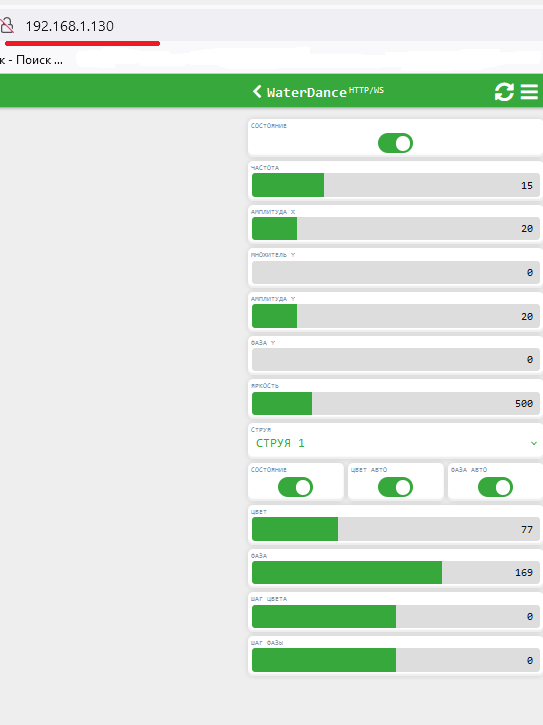

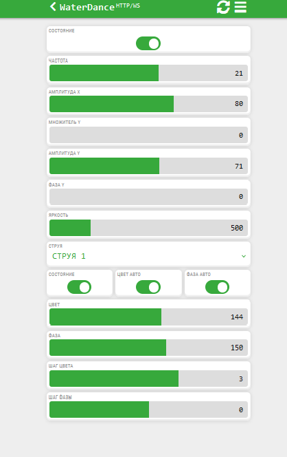

ТС! Из коробки локально вэбморда не заработает, надо в скетче это разрешить, добавить пару строк
#include <Arduino.h>
#define GH_INCLUDE_PORTAL
#define GH_FILE_PORTAL
GyverHub hub;
Я понял, спасибо большое!
