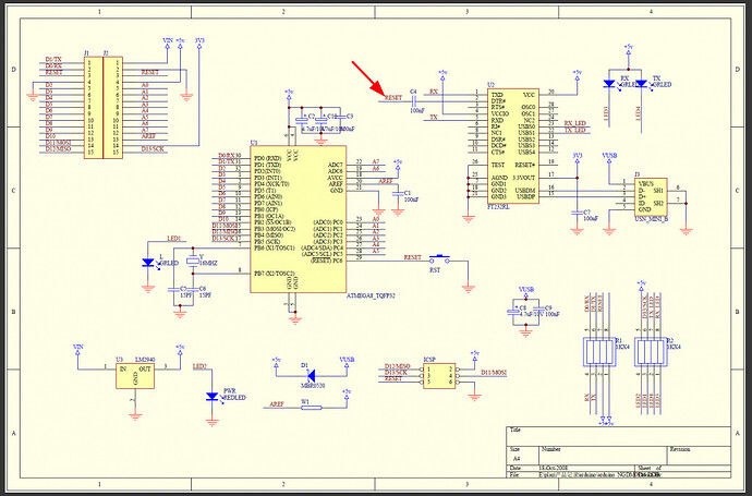

И? Получается - это бессмысленная запись? А зачем она тогда?))
Может для:
Именно. На этих МК создаётся виртуальное соединение, и поэтому, если нужен Serial, после его объявления, требуется некоторое время создания и готовности объекта. Раньше во всех библиотеках, комментарий писали, типа совместимость с Leonardo.
ну тогда мы ТСа не туда отправили, у него скорее всего Atmega328 и после Serial.begin() сериал всегда true. И плата у него никак при открытии Монитора Порта перезагрузиться не может. Потому как ее rxtx перезагрузить, для этого как минимум dtr нужен.
Он и есть. На самой плате :wink:
Ты опять всё путаешь. Именно плата с мегой (нано/уно и тп) при открытии порта на ПК ресетится. А эта запись (в его случае) бессмысленна.
не уверен что я понимаю правильно работу кода, мне показалось просто программа работает только если открыт монитор порта,(это в коде указанно) ему ИИ помог так написать))) и следовательно не будет работать если не открыть порт… но может и показалось, надо собирать и смотреть…
еще интересно что будет если соединение вдруг пропадет)))
на каких-то платах может он и есть, но я цепляюсь переходником usb-uart за rx tx и читаю порт и вы считаете, что в этом случаете резет будет приоткрытии монитора?
Так это исключительно ваши проблемы. На всех платах, имеющих на борту USB-TTL конвертер, все нужное имеется

Это проделки эмулятора терминала - он дрыгает DTR-ом при запуске.
