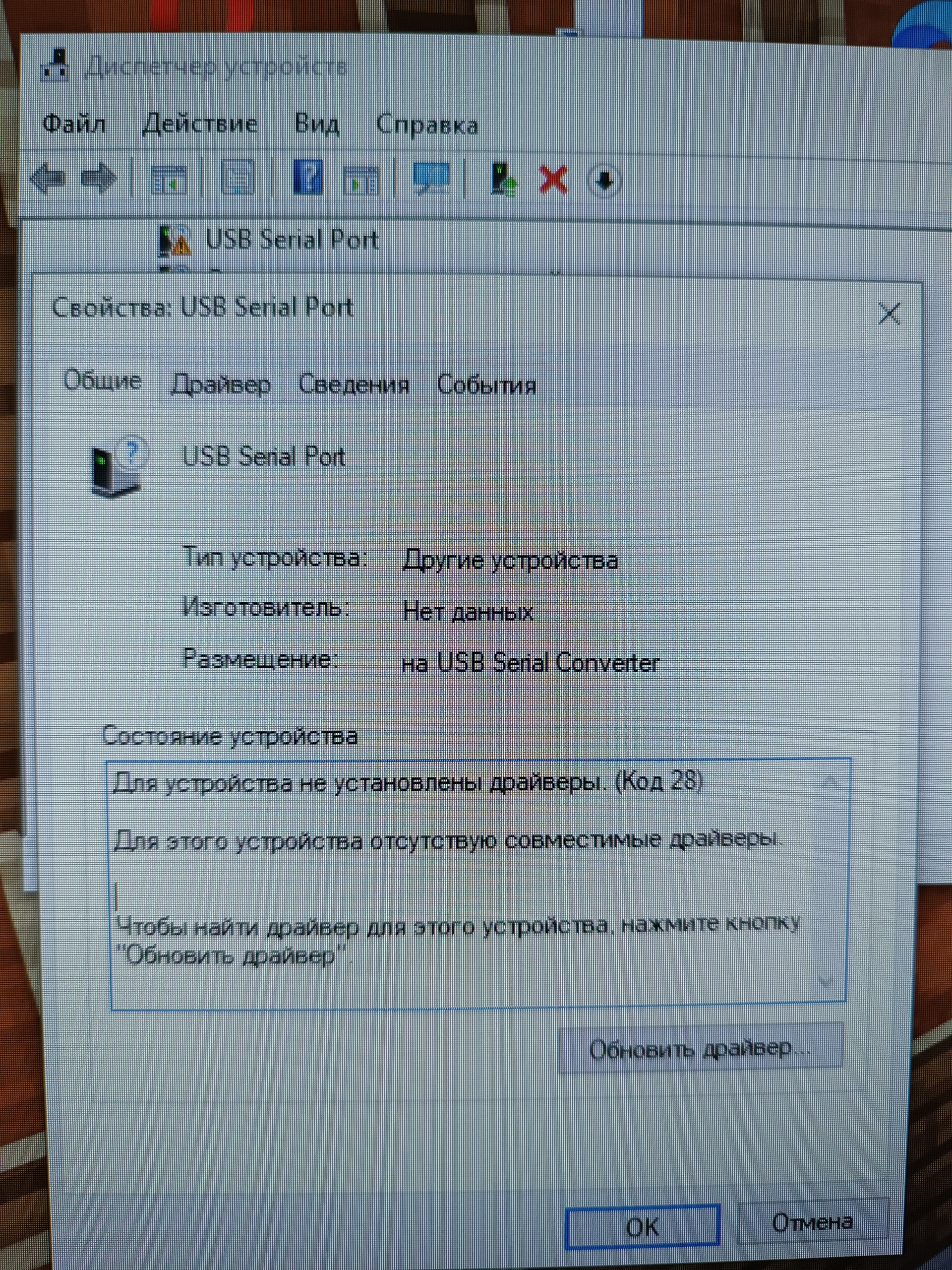

Всем здравствуйте, я новичок и я не могу подключить китайскую плату к ПК.
Когда подключаю плату светодиоды начинают гореть, но сама плата в arduino ide не отображается (даже порт нельзя выбрать)
Помогите пожалуйста
Горит 2 светодиода on и L последний мигает

нужен скриншот диспетчера устройств с открытой веткой COM/LPT порты.

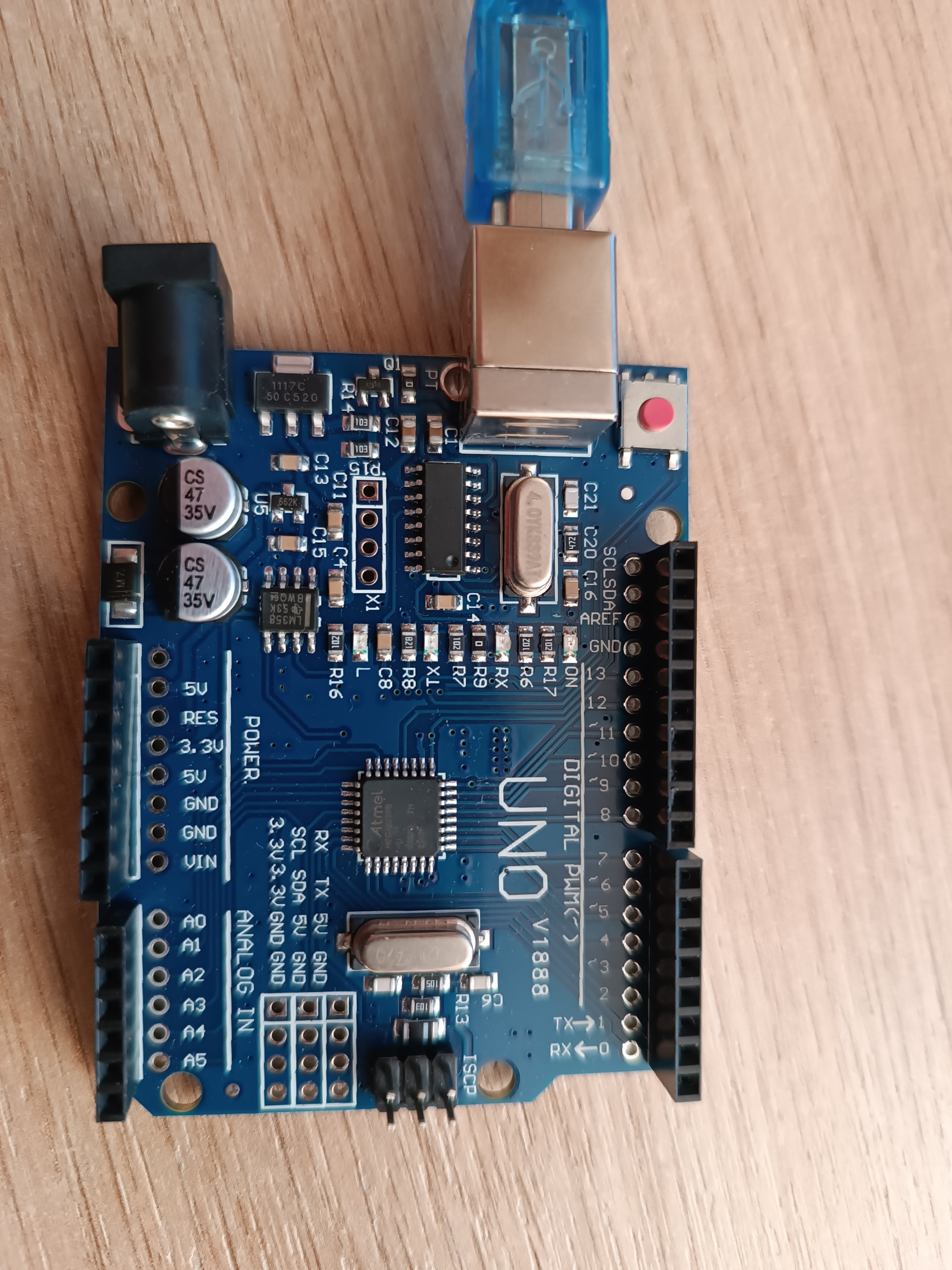

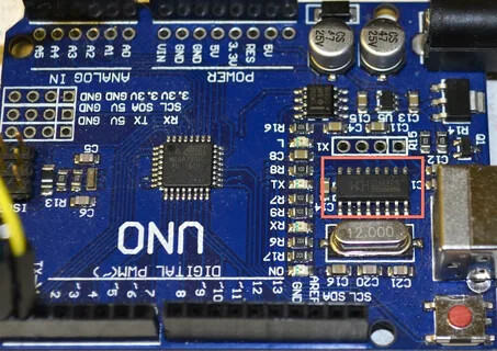

CH-340 поддельная, а на не поддельной кварц должен быть 12 мегагерц, а не 4
Ардуино распознаётся как USB serial port
плата с Озона?
Почти, она шла в комплекте с вб
это што?
Wildberries (что-то типо озона)
Написано “не установлены драйверы”. Вы их устанавливали?
Установил драйвера для CH341
не, это действительно не CH340, разбирали уже, и если даже он ща подсунет драйвера, потом начнутся проблемы с прошивкой и выводом в сериал.
@Envelius если есть возможность сдайте обратно, новичку осилить этот геморрой будет сложно.
в следующий раз заказывайте плату с маркировкой этой микросхемы CH340 и кварцем на 12МГц

Типа того. Прикидывается 340ой, но при работе с Serial куча ошибок
драйвера до какой то версии работали с ними, хотя и через жопу.
новые вообще не работают.
тут немного инфы
https://radiolis.pp.ua/arduino/90-fake-ch340
