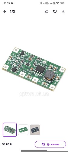

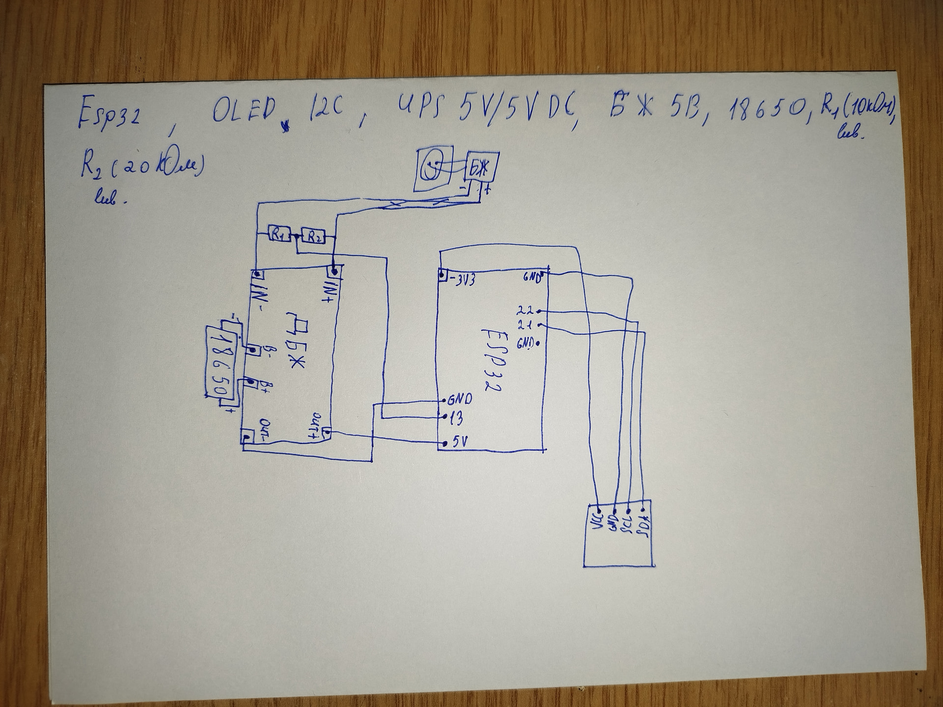

Решил я вместе с ии,что уберу tp4056 и вмести него поставлю бесперебойник на который будет приходить питание, и уходить питать есп32, добавил к схеме OLED дисплей, а так же добавилось 2 резистора. 1 резистор на 10кОм и второй на 20кОм, потому что ии говорит что если подать на 13 контакт 5В то есп сгорит, так как максимальное напряжение на 13 контакте должно быть 3.3В и поэтому добавилось 2резистора на контактах in+ и in- и потом выходит с соединения 3.3в± и идёт на 13 контакт.
Что скажете, будет работать или что-то ещё нужно добавить или укоротить?

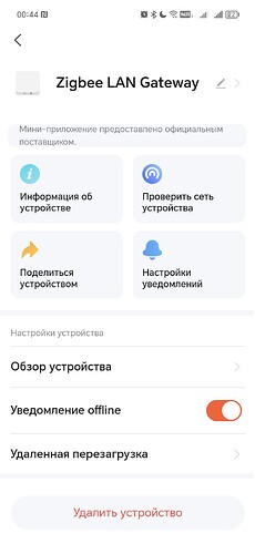

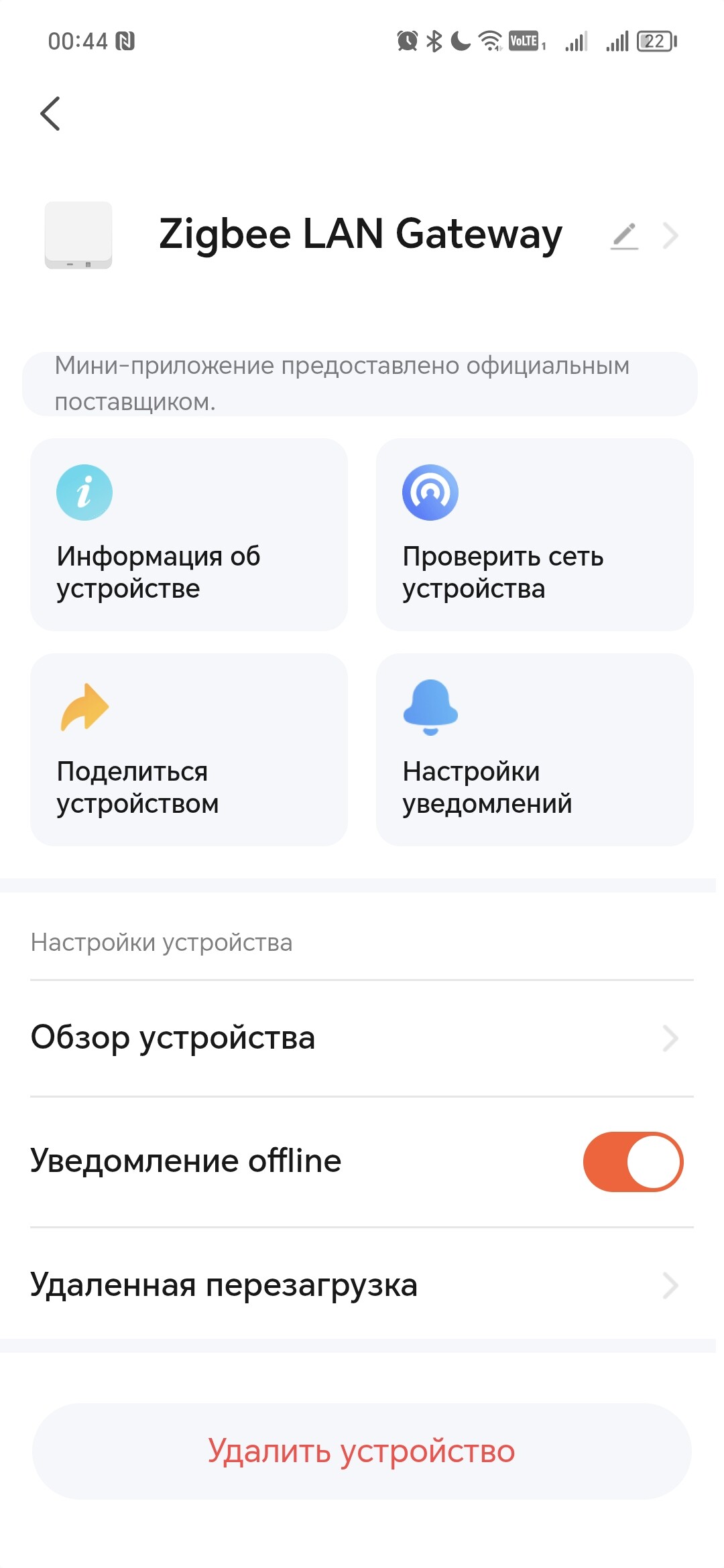

Если просто получать уведомления о том что нет электричества то это умеет тот же SmartLife. Вешаете какое нибудь умное устройство котоое умеет сообщать, что оно не в сети. У меня это Zegbee hab. Он не подключен к бесперебойному питанию. Как свет вырубают SmartLife пишет нет в сети хаба, как врубают пишет есть хаб.

Ну чтож, идея хорошая. Тогда чтоб реально ктото помог надо на данном этапе нормальную схему. Есть тот же easyeda.com там все элементы и 90% популярных модулей уже есть. Можно рисовать норманую схему.
И опять же непонятно какая есп. Самих то разновидностей чипа есп уже десяток а модулей на них еще больше.
Со схемой и списком модулей вам будет помогать гораздо проще.

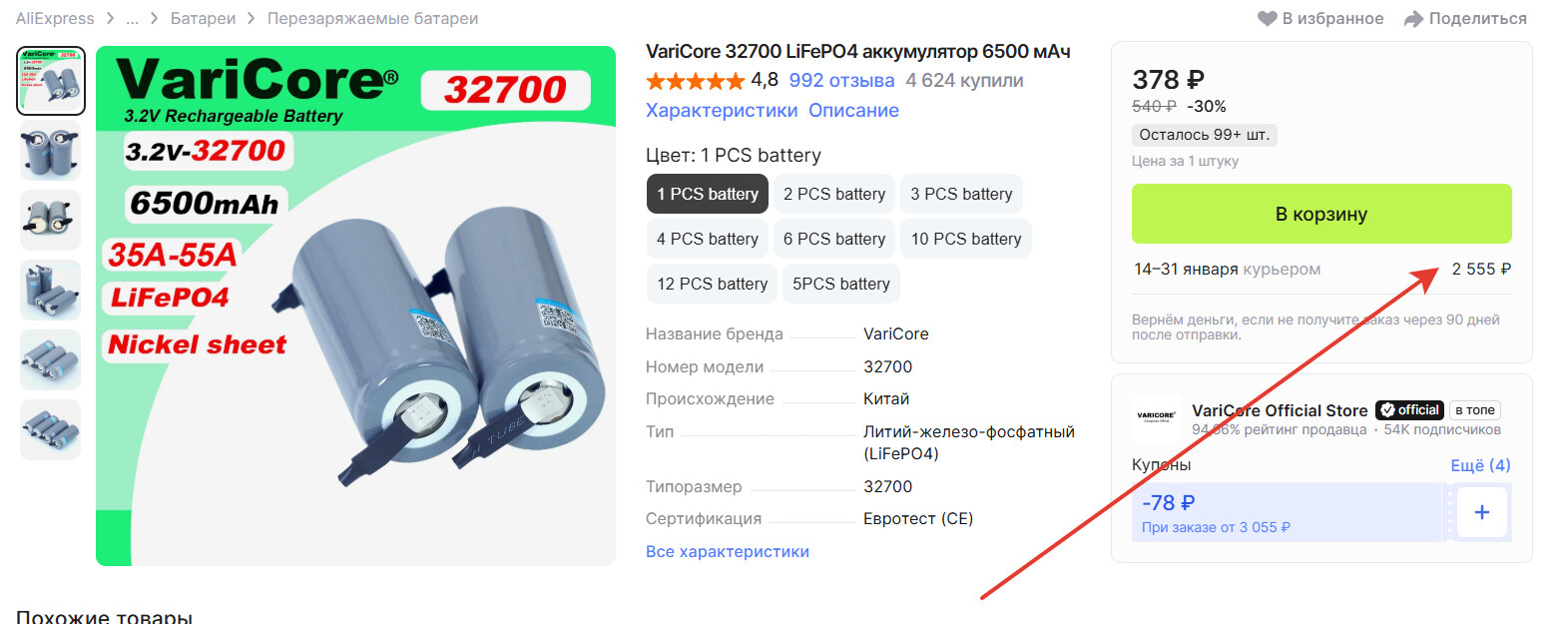

К стати аккумулятор яб взял LiPoFe4 типа такого
https://ali.click/tp8ksd
у богатых свои причуды? :laughing:

В вашей схеме ошибка, пусть ИИ её найдёт.
Насчёт дисплея - а что на нём отображать ? Всё можно отображать в Телеграмм, раз он уже есть, по команде-запросу.
У меня есть догадки что неправильное подключение резисторов, их надо не замыкать а только по плюсу дать, или неправильное расположение их(местами поменять если есть смысл). А кстати да это вы дали идею с usp. Можете подсказать что именно не так?

P.S С резисторами вроде норм всё
Так, а что ИИ говорит на эту тему?
Если вдруг ИИ не справится, тогда читаем даташит на Esp32, таблицу электрических характеристик, ищем минимальный уровень логической единицы.
Затем читаем про делитель напряжения.
