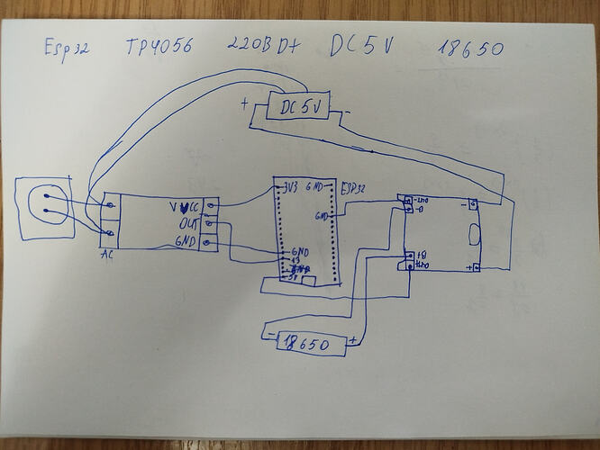

Здравствуйте, хочу сделать себе такую приблуду, чтобы когда отключали свет то мне писал в тг бот что отключили свет, и тоже самое при включении. В этой теме я полный 0, и схему мне написал gemini.
Хочу спросить правильно ли всё, и будет толк с этого или нет. Здесь будет использоваться esp32, tp4056, датчик переменного напряжения с оптопарой гальванической развязкой, блочок зарядки Ac/Dc 5В, и батарейка 18650. Буду очень благодарен любой помощи.

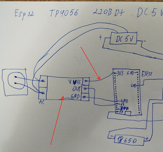

это че такое?
и зачем там линия 3-3в?

Когда выключают свет у меня стоит бесперебойник на маршрутизатор и модем, когда нету света у меня есть инет так как у меня оптоволокно. Так что всё продуманно

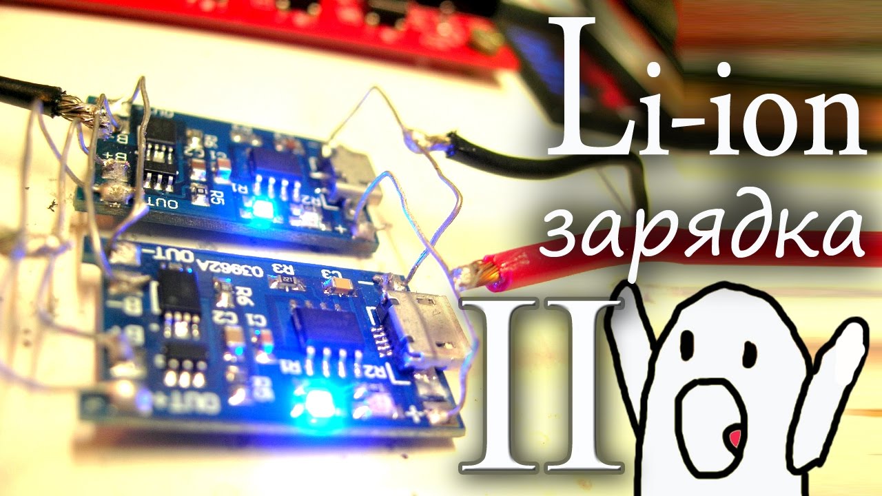

не, ну так то все рабочее, тока зарядник 18650 должен уметь одновременно заряжать и отдавать напругу, они не все такие.

Это датчик переменного напряжения с оптопарой гальванической развязкой. Чтобы детектор мог “общаться” с ESP32, его логический сигнал (HIGH/LOW) также должен быть 3.3 В. Подключая VCC логики детектора к 3V3, ты гарантируешь, что он выдает правильное напряжение, не повреждая esp32.

что за датчик?

вопрос не в АКБ, а в модуле TP4056, они бывают разные на основе этой микросхемы.

xDriver:вопрос не в АКБ, а в модуле TP4056, они бывают разные на основе этой микросхемы
Тогда подскажите какой нужно взять что-бы была эта функция.

Датчик наличия напряжения тут не нужен.
Питание esp - от выхода модуля ups/зарядки, а сигнал наличия напряжения от выхода питания (до входа на ups).

Если сообщать надо через интернет, то и сообщать должен РОУТЕР !!!
