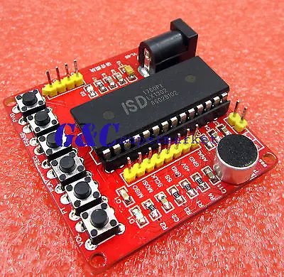

Вы можете одним длинным пакетом записать все нужные звуки, с маленькими интервалами, потом воспроизводить выборочно, кусками, то что нужно. Входной сигнал или с микрофона или аудиовход. В таком режиме управлять этим девайсом надо по SPI, в сети все на эту тему есть. Насчет скорости, не могу сказать, не мерял.
Вся аудиодорожка разбита на кванты, довольно короткие. По номеру начального и конечного кванта запрашивается воспроизведение нужной части аудиодорожки
сам чип ISD1760. Можно купить отдельно.
А вообще не проще ль звук хранить во Flash? Не думаю что там много надо. К примеру мега128. 88кБ на 2,4,10 секунд хватит, сморя какое качество надо.
С модулем на ISD1760 поработал, то что хотел - получил. Иные варианты не пробовал.
