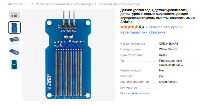

Поплавковый датчик уровня воды
А 250 кОм заметят? :slightly_smiling_face: На самом деле поставить резистор к земле немного большего сопротивления, а в воду плюсовой. Не уж то не сработает?
https://ampermarket.kz/base/ex29-water-level-sensor/
И радоваться. Для началки школы пойдет.
Это прямо по ТЗ - поплавковый (по ссылке на датчик схема и код).
ну надо натурный опыт поставить. Но моя ставка, что на цифровом входе не увидишь.
На аналоговм, наверно, можно заметить, Гугль говорит там входное сопротивление от десятка мегаОм
Ну дык полевики :slightly_smiling_face: И, да , на аналоговом.
Это не спортивно, речь только об “ардуине и два провода”. А так да, ничего надежнее поплавка, причем именно рычажкового, нетути.
и, главное, как уже отметил @v258 - эта смена датчика никак не решит проблему ТС, если он поплавок не знает как обработать в коде…
Собсна, выше есть фотка от ТС - там вполне себе поплавковый датчик уже присутствует
Спасибо всем, кто откликнулся! Бодрые и добрые вы ребята!)
Подключили и прописали, как кнопку. Спасибо.
А прессовать новичков, не стоит.
эммм…. 5 вольт в воду, а оттуда на пин, который подтянут к земле резистором на 2 мегаома?
это же работает
