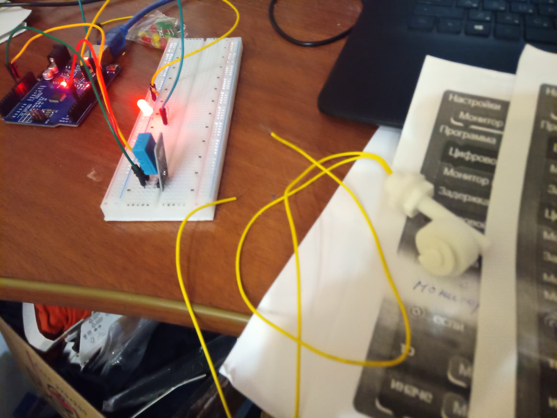

Ребята! Помогите. Нужно подключить поплавковый датчик уровня воды к контроллеру Ардуино Уно и прописать, что если 1 - вода есть, 0 - воды нет.
Это у ребенка проект в школе. Но немного запутались. У датчика два конца, какой куда, нужен ли резистор.) может кто подскажет. Спасибо!
Датчик поплавковый в своей начинке имеет геркон .Если мультиметром в режиме прозвонки подключиться к этим контактам, то в одном положении поплавка там будет замкнутый контакт, при другом- контакт разомкнется. Аналогом этого датчика будет просто контакты простой кнопки без фиксации.

Первые два пункта сделали, а вот датчик воды все время 0 даёт.

допустим подключим датчик к 7 пину, одним проводком к нему другим на пин GND
В скетче написать:
volatile int psy = 0; // нет воды
void setup(){
// добавляем к тому коду что есть
pinMode(7, INPUT_PULLUP);
void loop(){
if(digitalRead(7) {psy = 0;}else{ psy = 1;}
// как только датчик замкнется, напряжения на пине 7 не станет, значит вода наполнилась

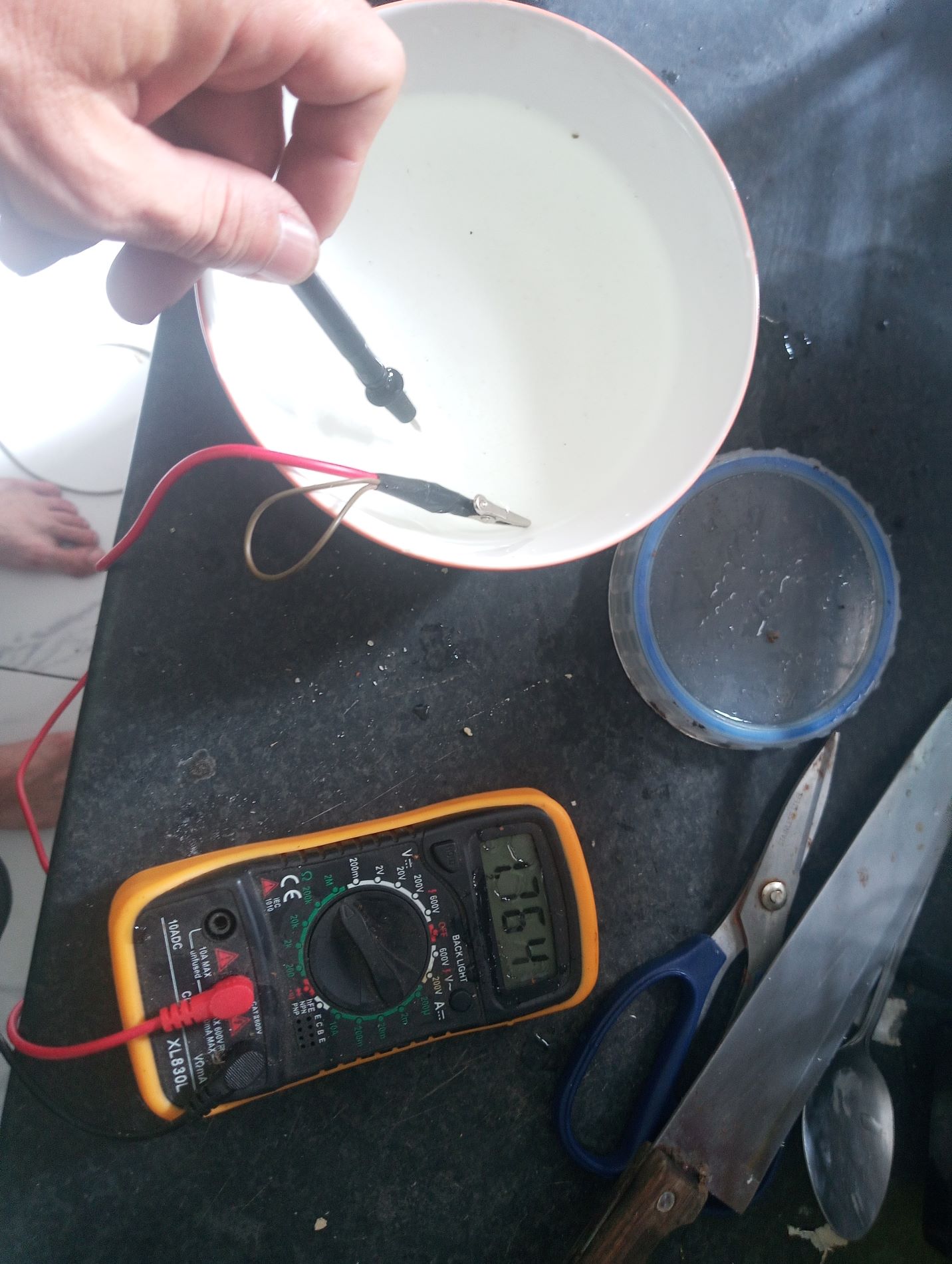

это обязательное требование? Иначе можно использовать просто два провода, которые будут замыкаться водой. Вот вам и датчик уровня.
Есть напряжение на пине - вода имеется. Нет напряжения - вода высохла. Поэтому вся работа с датчиком сведется просто к digitalRead() и проверки того, что там прочиталось - один или ноль.
Что, прям два провода от Ардуино в воду суем - и оно замыкает? В пресной воде?
ну, если вода дистиллированная или деионизированная, то не замкнет, но если из под крана - то да. А что не так?
Пробовали? Код и схему для проверки покажете?
И чем это проще поплавкового датчика в плане подключения?
Т.е. разницы с поплавковым - никакой :wink:
Что-то вы меня на слабо взяли, пошел измерять, еще и батарейка кончилась в омметре.
Если контактики поднести поближе друг к дружке, то сопротивление падает чуть ниже 1 Мом.
… падает…
И? Какие два провода Ардуино смогут заметить такое снижение сопротивления?
