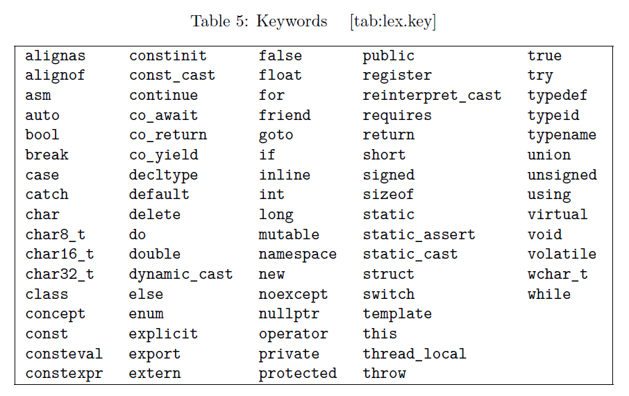

Хмм. Всегда использовал boolean, да и ТУТ не советуют bool. А что он должен поменять к лучшему по Вашему мнению?
Не обращай внимания. У меня была подобная ситуация - в разных версиях ИДЕ один и тот же код исполнялся с разным временем, при чем сильно разным - порядка 30%. Просил проверить форумчан - у них этот глюк не воспроизводился.
В С++ таки типа boolean нету. Кстати, почитай комменты к статье, там автора разносят на орехи. И статья заминусована ))
К сожалению, автор заблуждается, когда пишет:
«единственно истинный тип, впрямую связанный с типом bool, который определен стандартами языка С++, это именно BOOLEAN. А BOOL это не что иное, как «typedef int BOOL;»»
На самом деле всё в точности наоборот.
Вот Вам таблица ключевых слов языка (стандарт ISO/IEC 14882:2020 стр. 18)
Как видите в стандарте языка есть ключевое слово bool, но нет ключевого слова boolean.
Обычно, в компиляторах boolean поддерживается, но это расширение стандарта. Использовать его можно, но не надо удивляться, если опять начнётся “в ESP работает, а PSE – нет”. Зачем отходить от стандарта на ровном месте, где это никаких вкусняшек не даёт, правда?
