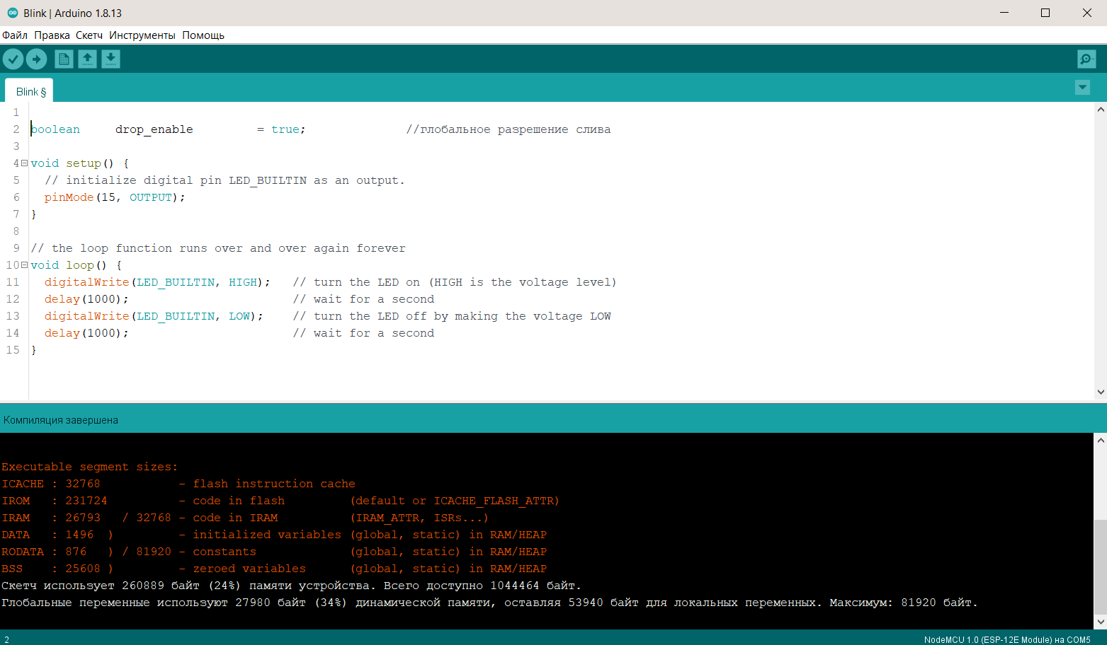

но этот код для esp8266 однако компилировался :wink:
я его начал просто под esp32 пытаться скомпилировать и выметать по дороге ошибки
про stray я прочитал, только не понял, что он имеет ввиду
вот этот блинк компилируется для esp8266 и выдает ошибку для esp32
коль скоро виновата кириллическая а, то почему на неё все время не ругается ?

я выше привел blink с этой строкой, который компилируется для 8266 и некомпилируется для 32
для UNO ошибка , для esp8266 все проходит
попробовал - не компилируется

Один и тот же код? Ну-ну. Пусть проходит, только без меня. (хотя, хз что у Вас там за компилятор, есть такие, которые русские буквы “принимают”, может у Вас такой, но мне это неинтересно. Что означает это сообщение я Вам сказал)
если что могу зумом или скайпом показать вживую а то меня тут обманщиком нарекли
я уже понял в чем проблема, я не понимаю, почему для 8266 это прокатывает

Из этого рисунка никак не следует, что это тот же код с русской буквой.
Мне не надо. Неинтересно.
В сообщении выше я Вам курсивом всё объяснил - если у Вас компилятор ест русские буквы, значит ест, может опция такая стоит - расширенный алфавит.
