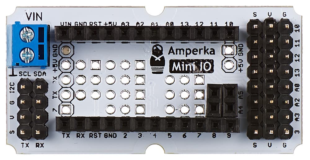

Судя по описанию USB-UART преобразователь (Troyka-модуль) / Купить в Москве и СПБ с доставкой по России / Амперка подключение к контроллеру подразумевается накрест - Tx-Rx Rx-Tx. А на фото вроде как прямо соединены.
Если соединение накрест то получается его надо соединить проводами типа “мама-мама” или можно теми которые есть у меня?
Можете хоть скрепками соединить …
На шилде на гребёнке переставить два трех контактных разъёма местами, что бы провод Тх платы USB-TTL попал штырёк Rх шилда.
По фото не ясно - может там и питание перевернется … белый дым то до сё …
Да не. Судя по шилду ничего не будет. Но на всякий случай всё ж тремя отдельными проводками Tx Rx GND сделал.

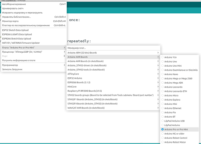

Выберите правильную плату
@DIY345 вообще у Амперки про всё это добро аж отдельная инструкция есть: Iskra Mini: подключение, настройка, распиновка и схемы Читали?
Да читал, похоже всё таки надо прошивать через “программатор” на бредборде
Что-то Вы не то поняли. Какая разница - на макетке или проводами? Главное, что там схема есть, как это всё соединять, и указано какую плату/процессор выбирать. Нужно только проверить, всё ли Вы так сделали.
Здравствуйте, подсоединил как на схеме, написал и загрузил скетч маячка всё работает. Но прошить на шилде не получается.
Уже хорошо. Что касается шилда, про него наверняка тоже есть инструкция по использованию. Ищите отличия от работающей у Вас схемы. Я бы прежде всего смотрел в сторону питания. Куда и как оно должно во всей этой сборке подаваться. Может и не в шилде дело. Например, на преобразователе у Вас перемычка вроде на 3 V стоит, а не на 5. В сборке, что показана на фото, мини эта от преобразователя питается (другого ничего не нарисовано). А ей 5 надо. Без шилда видимо запитали ардуинку как-то по-другому.
