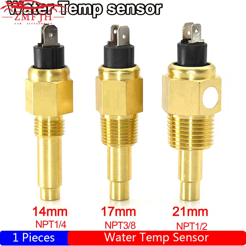

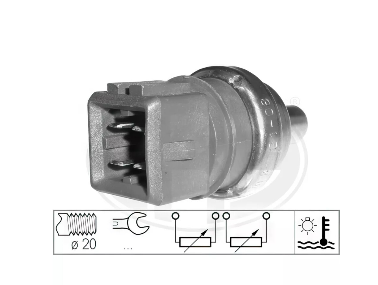

Посоветуйте датчик температуры
Любой автомобильный, корабельный или иной промышленный датчик температуры масла или ОЖ - это всегда NTC в корпусе с резьбой. Промышленные единственно что отличаются на одно и двухвыводные для подключения в двигателях с землёй на корпусе и с изолированной землей (пароходики морские всякие).

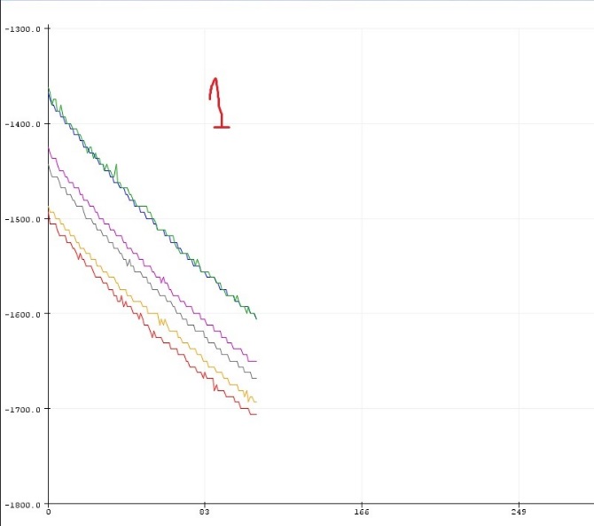

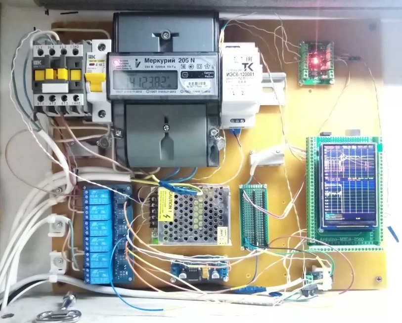

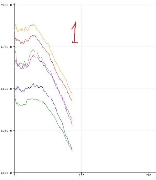

В настоящее время появилась новая задача. Бьюсь над ней уже порядка 3 месяца, самостоятельно решить не могу. Обращаюсь к вам. Задача - выполнить автоматизацию теплового насоса. Тепловой насос воздух/вода, на базе б/у сплит системы. В общем то, система уже работает и показывает удовлетворительные результаты, но проблема в том, что не реже чем раз в сутки наступает критическая ошибка, приводящая к останову. По-моему, эта ошибка связана с датчиками температуры DS18B20 (но не факт).

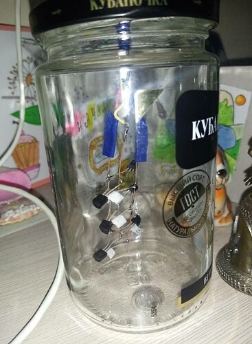

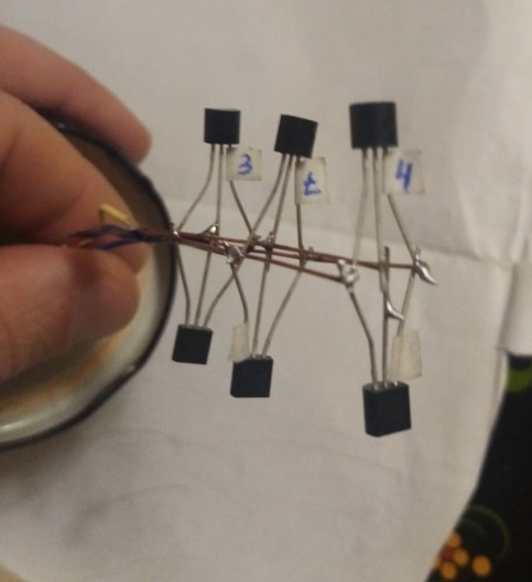

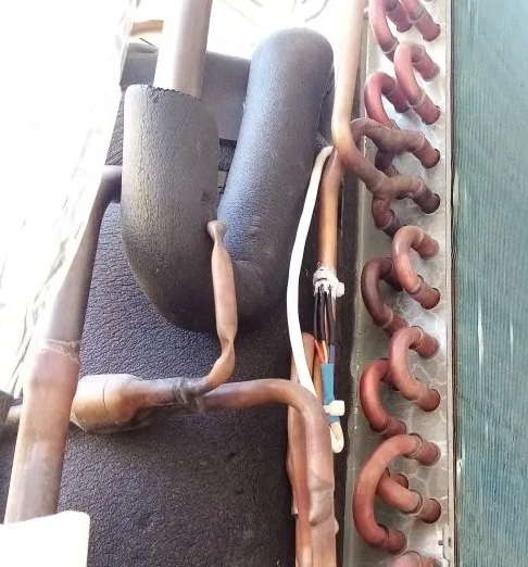

Напишу, что может быть источником проблемы, на мой взгляд. Датчики температуры. Всего их пока что участвует 6 шт. Три из них - находятся в наружном блоке, в экстремальных условиях (температура измеряемой среды может меняться от -20 до +70 град. С за пару минут).
Вот в таком виде

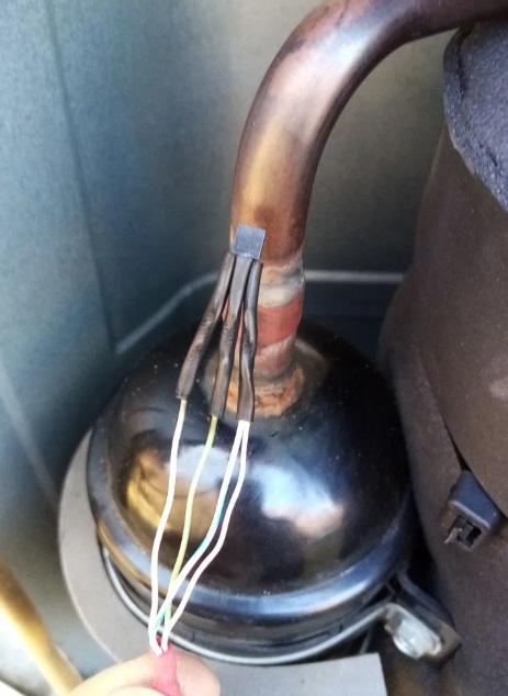

крепил датчики к трубкам вот так
Сначала это была обычная витая пара. Длина от датчиков до контроллера примерно 5 м. Потом проложил новую витую пару, экранированную, по совету с форума две пары выделил - одна пара для питания, вторая для сигнал/земля. На конце линии конденсатор (электролит и керамика), подтягивающий резистор также на конце линии. Помех стало меньше, но полностью проблема не ушла.
В общем, - пока кратко и сумбурно. Если будут уточняющие вопросы - расскажу более развёрнуто.

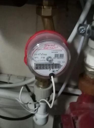

Так выглядит водомер, участвующий в показаниях

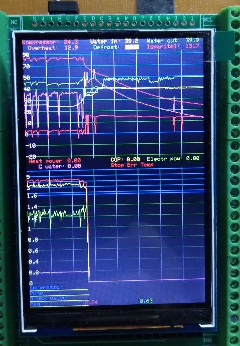

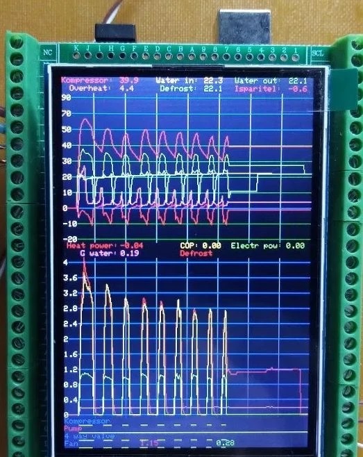

так выглядит “доска” с микроконтроллером
так выглядит сегодняшняя ошибка на экране дисплея (шаг по горизонтали - один час, некорректное показание - улетевшее в район 50 град. С. После перетыка питания шины - пошло в линию)

  tft.setCursor(0, 0); // Устанавливаем курсор (X = , Y = )
  tft.setTextColor(RED); // Указываем цвет текста
  tft.print("Kompressor:");
  tft.setCursor(10, 10); // Устанавливаем курсор (X = , Y = )
  tft.setTextColor(MAGENTA); // Указываем цвет текста
  tft.print("Overheat:");
  tft.setCursor(125, 10); // Устанавливаем курсор (X = , Y = )
  tft.setTextColor(CYAN); // Указываем цвет текста
  tft.print("Defrost:");
  tft.setCursor(220, 10); // Устанавливаем курсор (X = , Y = )
  tft.print("Isparitel:");
  tft.setCursor(120, 0); // Устанавливаем курсор (X = , Y = )
  tft.setTextColor(YELLOW); // Указываем цвет текста
  tft.print("Water in:");
  tft.setCursor(220, 0); // Устанавливаем курсор (X = , Y = )
  tft.setTextColor(GREEN); // Указываем цвет текста
  tft.print("Water out:");
  tft.setCursor(5, 210); // Устанавливаем курсор (X = , Y = )
  tft.print("Heat power:");
  tft.setCursor(152, 210); // Устанавливаем курсор (X = , Y = )
  tft.print("COP:");
  tft.setCursor(218, 210); // Устанавливаем курсор (X = , Y = )
  tft.print("Electr pow:");
  tft.setCursor(22, 220); // Устанавливаем курсор (X = , Y = )
  tft.print("G water:");

        bitClear(relay, 2);//остановить компрессор
        bitClear(relay, 0);//остановить вентилятор
      HeatOptionCout = 0;
    if (HeatOptionPauseFlag == true and digitalRead(49) == LOW and millis() - HeatOptionPauseStartTime >= 120000) //если началась пауза обогрева и 4х ход. клапан включён и вышло время
      bitClear(relay, 1);//перевести четырёхходовой клапан в штатное положение (режим "охлаждение")
    if (HeatOptionPauseFlag == true and digitalRead(51) == HIGH and millis() - HeatOptionPauseStartTime >= 960000) //если прошло время 15 мин. после остановки насоса
      if (digitalRead(51) == HIGH)//если насос выключен
        WaterStartTimer = millis();//фиксирование времени начала отсчёта расхода
        FirstImpulsWater = false;//ожидание первого импульса от водомера
        SecondImpulsWater = false;//ожидание второго импульса от водомера
      bitSet(relay, 3);//включить насос
      HeatOptionPauseStartTime = millis();
    if (HeatOptionPauseFlag == true and digitalRead(51) == LOW and millis() - HeatOptionPauseStartTime >= 60000) //если прошло время 1 мин. после включения насоса
      bitClear(relay, 3);//выключить насос
    if (HeatOptionPauseFlag == true and Temper[1] <= 280)//если в режиме паузы обогрева температура воды перед теплообменником низкая
      HeatOptionPauseCout++;
      if (HeatOptionPauseCout >= 5)//если устоялся режим
        HeatOptionPauseFlag = false;
        HeatOptionPauseCout = 0;
        StartHeatTime = millis();//фиксация времени начала перехода в режим "нагрев"
        StartHeatFlag = true;//поднят флаг о том, что начался переход в режим "нагрев"
    //режим оттайки
    if (HeatOptionFlag == true and Temper[5] < -100)
      defrostCount++;
      if (defrostCount >= 6)
        HeatOptionFlag = false;
        DefrostOptionFlag = true;
        DefrostTime = millis();
        defrostCount = 0;
      defrostCount = 0;
    //защита от неправильного положения 4х ходового клапана
    if (HeatOptionFlag == true and digitalRead(49) == HIGH)//если 4х ходовый клапан в неправильном положении
      StopNo4xvalve++;
      if (StopNo4xvalve >= 3)
        StopFlag = true;//переход в режим останов
        StopTime = millis();
        StopKind = 1; //зафиксирована причина остановки
        StopNo4xvalve = 0;
      StopNo4xvalve = 0;
    //защита от превышения температуры на выходе из компрессора
    if ((StartHeatFlag == true or HeatOptionFlag == true or HeatOptionPauseFlag == true or DefrostOptionFlag == true) and Temper[0] >= 1000)
      StopMaxTemp++;
      if (StopMaxTemp >= 5)
        StopFlag = true;
        StopKind = 2;//зафиксирована причина останова
        StopMaxTemp = 0;
      StopMaxTemp = 0;
    //защита от превышения электрической мощности
    if ((StartHeatFlag == true or HeatOptionFlag == true or HeatOptionPauseFlag == true or DefrostOptionFlag == true) and ElectrPowReal >= 151)
      StopMaxElectr++;
      if (StopMaxElectr >= 6)
        StopFlag = true;
        StopKind = 3;//зафиксирована причина останова
        StopMaxElectr = 0;
      StopMaxElectr = 0;
    //защита от замерзания теплообменника (кроме режима Defrost)
    if ((StartHeatFlag == true or HeatOptionFlag == true or HeatOptionPauseFlag == true) and Temper[4] <= 50)
      StopMinTempHeater++;
      if (StopMinTempHeater >= 3)
        StopFlag = true;
        StopKind = 4;//зафиксирована причина останова
        StopMinTempHeater = 0;
    //при отключении электроэнергии
    if (digitalRead(50) == LOW and ElectrPowReal <= 10)//если включён компрессор и электрическая мощность очень мала
      StopNoElectric++;
      if (StopNoElectric >= 6)
        StopFlag = true;
        StopKind = 5;//зафиксирована причина останова
        StopNoElectric = 0;
      StopNoElectric = 0;
    //режим старта обогрева
    if (StartHeatFlag == true and  millis() - StartHeatTime >= 20000 and Temper[1] >= 50)//если начат переход в режим "нагрев" и при этом прошло время после старта перехода и температура воды перед ППТО более 5 град.
    if (StartHeatFlag == true and digitalRead(51) == LOW and millis() - StartHeatTime >= 30000 and Temper[0] <= 850)//если начат переход в режим "нагрев" и при этом прошло время после старта перехода и температура компрес. менее 85 град.
      bitSet(relay, 0);//включить вентилятор
    if (StartHeatFlag == true and digitalRead(51) == LOW and digitalRead(48) == LOW and  millis() - StartHeatTime >= 40000)//если начат переход в режим "нагрев" и при этом прошло время после старта перехода
      bitSet(relay, 1);//переключить четырёхходовой клапан в режим "нагрев"
    if (StartHeatFlag == true and digitalRead(51) == LOW and digitalRead(48) == LOW and digitalRead(49) == LOW and  millis() - StartHeatTime >= 45000)//если начат переход в режим "нагрев" и при этом прошло время после старта перехода и включён насос и четырёхходовой клапан в режим "нагрев"
      bitSet(relay, 2);//включить компрессор
    //переход в режим обогрева после старта
    if (StartHeatFlag == true and digitalRead(51) == LOW and digitalRead(48) == LOW and digitalRead(50) == LOW and digitalRead(49) == LOW)//если начат переход в режим "нагрев" и все требуемые для этого устройства включены
      StartHeatFlag = false;//окончен переход в режим "нагрев"
      HeatOptionFlag = true;//действует режим "нагрев"
    if (StopFlag == true)
      DefrostOptionFlag = false;
      if (millis() - StopTime >= 120000)
      if (millis() - StopTime >= 180000)
    if (DefrostOptionFlag == true)
      bitSet(relay, 0);//включить вентилятор если температура воздуха на улице больше +3 град. С - то вентилятор не отключать
      if (millis() - DefrostTime >= 120000)
      if (millis() - DefrostTime >= 900000 and Temper[5] >= 20)
    //вычерчивание чёрных прямоугольников для закрашивания предыдущих значений с датчиков
    tft.fillRect(74, 0, 30, 20, BLACK);
    tft.fillRect(181, 0, 30, 20, BLACK);
    tft.fillRect(289, 0, 30, 20, BLACK);
    tft.fillRect(74, 210, 30, 20, BLACK);
    tft.fillRect(181, 210, 30, 10, BLACK);
    tft.fillRect(289, 210, 30, 10, BLACK);
    tft.fillRect(152, 220, 60, 10, BLACK);
    tft.fillRect(100, 470, 30, 8, BLACK);
    tft.fillRect(200, 470, 30, 8, BLACK);
    //отображение точных значений с датчиков
    tft.setCursor(74, 0); // Устанавливаем курсор (X = , Y = )
    if (MistakeTemp[0] > 0)
      tft.setTextColor(CYAN, MAGENTA); // Указываем цвет текста
    getDataInt10(Temper[0]);
    tft.setCursor(181, 0); // Устанавливаем курсор (X = , Y = )
    if (MistakeTemp[1] > 0)
    getDataInt10(Temper[1]);
    tft.setCursor(289, 0); // Устанавливаем курсор (X = , Y = )
    if (MistakeTemp[2] > 0)
    getDataInt10(Temper[2]);
    tft.setCursor(74, 10); // Устанавливаем курсор (X = , Y = )
    if (MistakeTemp[3] > 0)
    getDataInt10(tOverheatReal);
    tft.setCursor(181, 10); // Устанавливаем курсор (X = , Y = )
    if (MistakeTemp[4] > 0)
    getDataInt10(Temper[4]);
    tft.setCursor(289, 10); // Устанавливаем курсор (X = , Y = )
    if (MistakeTemp[5] > 0)
    getDataInt10(Temper[5]);
    tft.setCursor(74, 210); // Устанавливаем курсор (X = , Y = )
    getDataInt100(heatPowerReal);
    tft.setCursor(181, 210); // Устанавливаем курсор (X = , Y = )
    getDataInt100(COPreal);
    tft.setCursor(289, 210); // Устанавливаем курсор (X = , Y = )
    getDataInt100(ElectrPowReal);
    tft.setCursor(74, 220); // Устанавливаем курсор (X = , Y = )
    if (FlagWater == true)
    getDataInt100(gWaterReal);
    tft.setCursor(100, 470); // Устанавливаем курсор (X = , Y = )
    getDataInt100(countHeat / countHeatAndElectr);
    tft.setCursor(200, 470); // Устанавливаем курсор (X = , Y = )
    getDataInt100(countElectr / countHeatAndElectr);
        tft.setCursor(200, 460); // Устанавливаем курсор (X = , Y = )
        tft.setTextColor(GREEN,BLACK); // Указываем цвет текста
        tft.print(Temper[3]);
    tft.setCursor(152, 220); // Устанавливаем курсор (X = , Y = )
    if (StopFlag == true)//если режим "останов" активен
      tft.print("Stop");
      if (StopKind == 1)
        tft.print(" No 4x valve");
      else if (StopKind == 2)
        tft.print(" maxT Kompr");
      else if (StopKind == 3)
        tft.print(" maxW Electr");
      else if (StopKind == 4)
        tft.print(" minT Heater");
      else if (StopKind == 5)
        tft.print(" No Electr");
      else if (StopKind == 6)
        tft.print(" Err Temp");
      else if (StopKind == 7)
        tft.print(" No G_water");
      else if (StopKind == 8)
        tft.print(" No Option");
    else if (StartHeatFlag == true)
      tft.print("Start heat");
    else if (HeatOptionFlag == true)
      tft.print("Heat option");
    else if (HeatOptionPauseFlag == true)
      tft.print("Pause heat");
    else if (DefrostOptionFlag == true)
      tft.print("Defrost");
    else //если ни один из флагов не поднят
      StopFlag = true;
      StopKind = 8;//зафиксирована причина останова
    //надписи для линий "включено_выключено"
    tft.setCursor(0, 440); // Устанавливаем курсор (X = , Y = )
    if (bitRead(relay, 2) == 1)
      tft.setTextColor(BLUE); // Указываем цвет текста
    tft.print("Kompressor");
    tft.setCursor(0, 450); // Устанавливаем курсор (X = , Y = )
    if (bitRead(relay, 3) == 1)
    tft.print("Pump");
    tft.setCursor(0, 460); // Устанавливаем курсор (X = , Y = )
    if (bitRead(relay, 1) == 1)
    tft.print("4 way valve");
    tft.setCursor(0, 470); // Устанавливаем курсор (X = , Y = )
    if (bitRead(relay, 0) == 1)
    tft.print("Fan");
    Flag3 = false;
  //четвёртый шаг выполнения по таймеру
  if (millis() - Timer >= 9000 and millis() - Timer < 10000 and Flag4 == true)//если от 9 до 10 сек и флаг4 поднят
    if (bitRead(relay, 0) == 1) //если нулевой бит равен единице
      digitalWrite(48, LOW);//включить вентилятор
    else if (bitRead(relay, 0) == 0) //если нулевой бит равен нулю
      digitalWrite(48, HIGH);//выключить вентилятор
    if (bitRead(relay, 1) == 1) //если первый бит равен единице
      digitalWrite(49, LOW);//переключить четырёхходовой клапан в режим "нагрев"
    else if (bitRead(relay, 1) == 0) //если первый бит равен нулю
      digitalWrite(49, HIGH);//переключить четырёхходовой клапан в режим "оттайка"
    if (bitRead(relay, 2) == 1) //если второй бит равен единице
      digitalWrite(50, LOW);//включить компрессор
    else if (bitRead(relay, 2) == 0) //если второй бит равен нулю
      digitalWrite(50, HIGH);//выключить компрессор
    if (bitRead(relay, 3) == 1) //если третий бит равен единице
      digitalWrite(51, LOW);//включить насос
    else if (bitRead(relay, 3) == 0) //если третий бит равен нулю
      digitalWrite(51, HIGH);//выключить насос
    Flag4 = false;
  //пятый шаг выполнения по таймеру
  if (millis() - Timer >= 10000)//если больше 10 сек
    Timer = millis(); //запускаем отсчёт нового цикла
    //(график периодически)
    if (countGetGrafic >= 9)//между циклами 90 сек
      //перенос значений в массиве
      for (uint16_t x = 0; x < 319; x++)
        tIsparitel[x] = tIsparitel[x + 1];
        tOverheat[x] = tOverheat[x + 1];
        tKompressor[x] = tKompressor[x + 1];
        tWaterIn[x] = tWaterIn[x + 1];
        tWaterOut[x] = tWaterOut[x + 1];
        gWater[x] = gWater[x + 1];
        heatPower[x] = heatPower[x + 1];
        ElectrPow[x] = ElectrPow[x + 1];
        COP[x] = COP[x + 1];
        tDefrost[x] = tDefrost[x + 1];
      tKompressor[319] = (uint8_t)getDataForUintMassiv(Temper[0]);
      tWaterIn[319] = (uint8_t)getDataForUintMassiv(Temper[1]);
      tWaterOut[319] = (uint8_t)getDataForUintMassiv(Temper[2]);
      tOverheat[319] = (uint8_t)getDataForUintMassiv(tOverheatReal);
      tDefrost[319] = (uint8_t)getDataForUintMassiv(Temper[4]);
      tIsparitel[319] = (uint8_t)getDataForUintMassiv(Temper[5]);
      heatPower[319] = (uint8_t)getDataForUintMassiv32(heatPowerReal);
      COP[319] = (uint8_t)getDataForUintMassiv32(COPreal);
      ElectrPow[319] = (uint8_t)getDataForUintMassiv32(ElectrPowReal);
      gWater[319] = (uint8_t)getDataForUintMassiv32(gWaterReal);
      //формирование массивов для графиков включения оборудования
      for (uint8_t i; i < 20; i++)
        trend_fan[i] = trend_fan[i] << 1;
        bitWrite(trend_fan[i], 0, bitRead(trend_fan[i + 1], 15));
        trend_kompressor[i] = trend_kompressor[i] << 1;
        bitWrite(trend_kompressor[i], 0, bitRead(trend_kompressor[i + 1], 15));
        trend_pump[i] = trend_pump[i] << 1;
        bitWrite(trend_pump[i], 0, bitRead(trend_pump[i + 1], 15));
        trend_4way_valve[i] = trend_4way_valve[i] << 1;
        bitWrite(trend_4way_valve[i], 0, bitRead(trend_4way_valve[i + 1], 15));
      bitWrite(trend_fan[19], 0, bitRead(relay, 0));
      bitWrite(trend_kompressor[19], 0, bitRead(relay, 2));
      bitWrite(trend_pump[19], 0, bitRead(relay, 3));

Собственно, почему решил написать…
Устал самостоятельно искать причину сбоев. Менял провода, ставил экранированные. Внедрил два блока питания, внедрил опторазвязку от датчиков… Несколько раз менял код получения температуры - полностью устранить проблему не могу. Обращаюсь сюда с надеждой выяснить - как мне устранить проблему? В голове уже крайние мысли - смена датчиков (на профильном форуме по тепловым насосам - упоминались NTC). Тогда - на какие именно и как их правильно подключать.
PPeterr контроль ошибок через crc пробовать будите ?
Для проверки, напишите функцию- заглушку, в которой вместо опроса датчиков просто переменной присваивается определённое значение температуры, и, физически отключите датчики.
P.S.
А как у вас реализована задержка для работы АЦП датчиков?
P.P.S.
Возможно, что код слишком “громоздкий” для Уно/Нано и просто не хватает памяти. Как вариант - проверить на Меге.
P.P.P.S
Вопрос снят, увидел.
Пробовал.
Ранее какое-то время работал код с содержанием проверки crc, аналогично коду из этого сообщения: Почистил скетч примера работы с DS18B20 из библы OneWire.. | Аппаратная платформа Arduino
при этом проблема так же присутствовала, вот в таком виде бывала:
позже я решил, раз проверка crc мне не помогла исключить проблему - то лучше убрать её (проверку) из кода.
Не совсем понял, что предлагается… отключить шину с датчиками температуры от контроллера и вместо обращений к датчикам - записывать некое постоянное значение в переменную? И просмотреть - не случится ли сбой? И на основании этого - сделать вывод, виновен ли именно датчик температуры?
Выполнено - на Меге.
DS18B20 нужно закупать у проверенных поставщиков, но и это не уберегает от подделок и глюков.
У меня был опыт сборки устройств измерения влажности, основанных на двух таких датчиках в герметичной гильзе (один влажный, второй сухой). Собрал я в общей сложности штук 30 их за пару лет, датчики мне закупал заказчик. Так вот, бывало некоторые устройства начинали глючить через какое-то время, периодически показывали не ту температуру. Решалась эта проблема только заменой датчика на новый. Иногда глючные датчики попадались реже, иногда чаще.
Если нет требований по точности, мне кажется можно взять ntc-резистор, как уже тут советовали, откалибровать его и пользоваться. Точность можно поднять увеличением количества измерений.
Конечно. Напишите функцию - замену для датчиков. Из неё передавайте в основной код значения температуры, к примеру, увеличивая каждый раз на 1 .
Если косяк останется - виноваты не датчики.
Ну, тогда надо брать какой-нибудь blue-pill, или ESP32. У вас код написан в среде Ардуино, возможно, получится перенести.
Но это на случай, если не выявите явных косяков в коде. Я лишь бегло глянул, сейчас нет времени на это, может ещё кто что-нибудь подскажет.
Ещё вариант проверки - запустите код без дисплея(есс-но закоментить всё лишнее) оставить только сериал, и, проверьте работу датчиков
Вроде как экранированную витую не рекомендуют. Обычную. Почитайте рекомендации Dallas uLan. Хотя, если расстояния не большие…
А потом, что мешает контролировать аномально резкие изменения температуры и реагировать на них?
Вот тоже, не совсем понятно - что за ошибка? К какому останову? МК зависает, перезагружается? Или штатная авария, отрабатывает согласно коду?
Покупал на “Озоне”, недорого (что-то вроде 400 руб. за 10 шт.)
Но перед использованием я подвергал их испытаниям и подбирал наилучшие (близкие) из десятка. Рабочие были все.
Вот такая испытательная конструкция
помещалась вот так в банку
эта банка помещалась в морозилку (-1300 - это -13 град. С, -1700 это -17 град. С)
затем в кастрюлю с кипящей водой (7000 - это +70 град. С)
Понял. Спасибо.
Но в этом случае - у меня не будут срабатывать реле и сильноточные цепи. Есть большая вероятность, что сбои происходят - в том числе из-за них. В спокойном состоянии (без срабатываний реле и контактора) - ошибок не прилетает (не было зафиксировано).
Аномально резкие изменения фиксирую и реагирую. По этому условию - и происходит останов.
Напишите так,чтобы срабатывали
