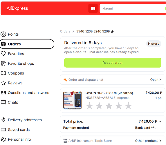

Лучше не морочить себе голову осцилом при таком бюджете, Садман41 недавно брал мобильный двухканальник в пределах 8т, даж не знаю как там ему так подфартило.
см тему [Интересное на AliExpress и других маркетплейсах](Интересное на AliExpress и других маркетплейсах - #5236 от пользователя Arduman

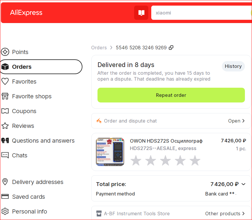

Всё без обмана:
Но управление у него, конечно… до сих пор привыкнуть не могу. На старом более логично было что ли…
вот 100%
