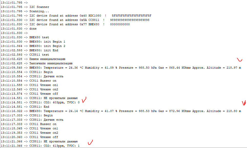

Если программа работает - это опрос датчика один раз в несколько секунд и в терминал выплевывается стандартная "температура = 23 влажность =40 ". Дуешь на датчик - значения меняются.
Если в моем примере расскоментировать только 1 датчик - данные идут непрерывно и логично.

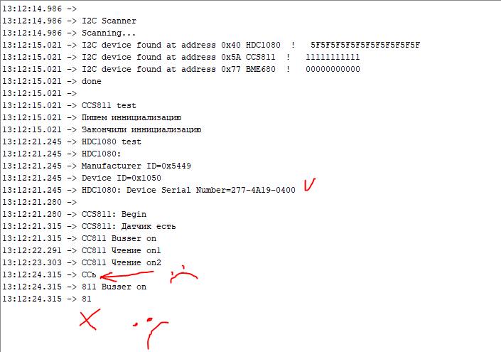

Если расскоментировать датчик CCS811 и еще один, но вместо данных CCS811 начинает идти мусор. Как будто терминал глотает какие то символы. При этом еще один датчик показывает логичные данные.
Если расскоментировать все датчики - программа может зависнуть. Т.е. в терминале видно, что прошла иннициализация i2c, прочитались все адреса, и все. НИЧЕГО нет. Данные в терминал не идут. Светодиод на плате не моргает.

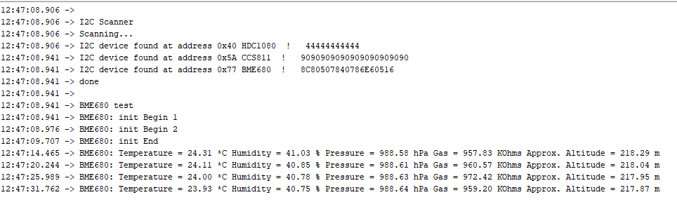

BME680 один отдает данные:
Датчик CC811 один отдает данные:
Датчик HDC1080 один отдает данные:
Датчик HDC1080 и BME680 вместе отдают данные

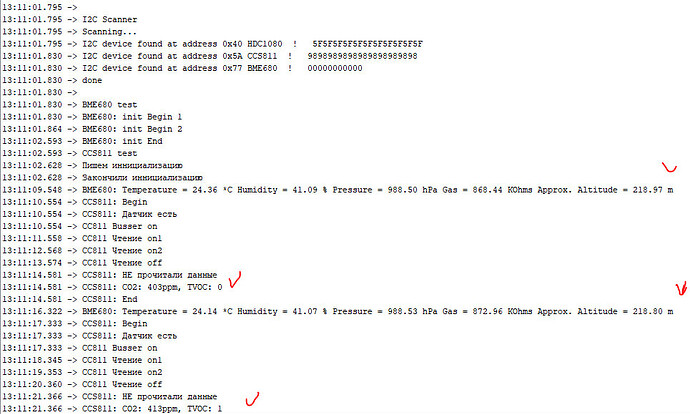

Датчик CC811 и BME680 вместе работают:
Зависание программы, когда все три датчика раскоментированы.
Прошел мусор с CC811 и программа зависла:

void printSerialNumber(void) {
  Serial.print(F("HDC1080: Device Serial Number=")); Serial.flush();
  HDC1080_SerialNumber sernum = hdc1080.readSerialNumber();
  char format[12];
  sprintf(format, "%02X-%04X-%04X", sernum.serialFirst, sernum.serialMid, sernum.serialLast); Serial.println(format); Serial.flush();
  char format[12];
Скоко символов в строке ?
СПАСИБО!!!
Похоже это оно :frowning:
Глаз видел, но мозг не зацепил.
Пример взят 1:1 из примера и на Гитхабе он так (с ошибкой) и висит…
Интересная конструкция…
Почти после каждой печати:
Зачем?
Таймеры должны быть unsigned long
В “оригинальных” примерах было while(1) . Это они так останавливали программу.
Я пытался найти где программа крашится. По описанию flush() это “Функция ожидает завершения процесса отправки всех исходящих данных по последовательному интерфейсу.”
Не помогло.
Спасибо. Недосмотрел.
