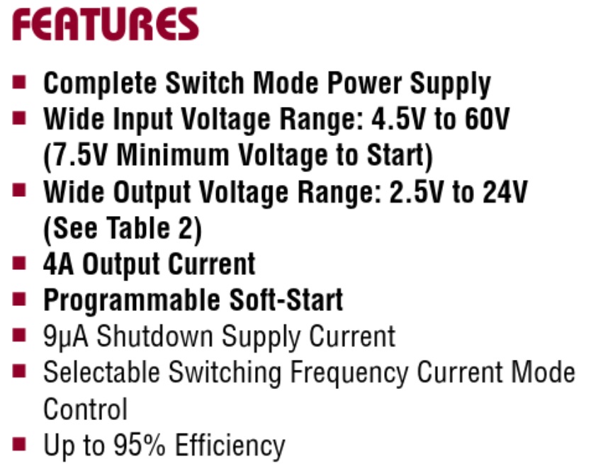

вот
как бэ совсем без ног, но сигналов много есть, и корпус, как заказывали, довольно большой.
Главный +, что он на правильное входное напряжение для борт сети. + Доступен а али
