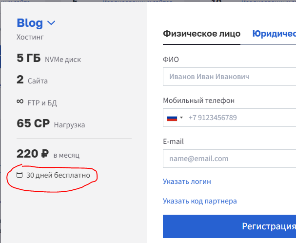

так для хоста или для бесплатного тарифа?
Бесплатного тарифа хостинга beget.com
Вопросы остались? ))
Для моего хоста на бесплатном тарифе beget.ru, на платном тарифе все работает по примеру из tuturial.
