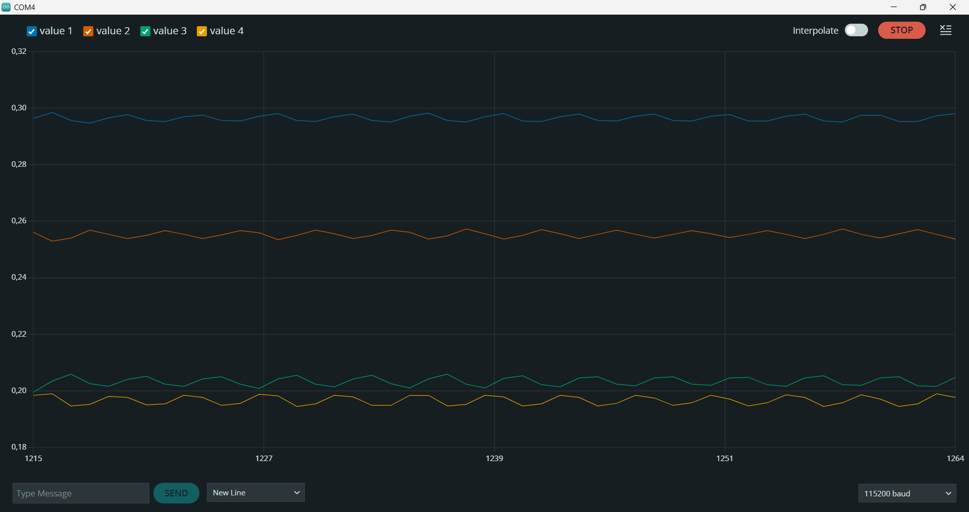

Друзья! Совсем недавно начал изучать Ардуину, извините за глупости. Подключаю к Nano ( 328PB Mega) АЦПшку ADS1115 (не чип, а модуль готовый). Питание от USB. В одноканальных режимах, независимо от выбранного множителя (хоть предел 6,1 В, хоть 0,256 В) на всех 4 выходах постоянный! шум (причем от А0 к А3 уменьшается, примерно 0,3… В, 0,15… , 0,1…, 0,1 В. Почему так?? Питание АЦП изменял с 5 В на 3,3 - не помогло. Накидывал доп. провода земли - мимо. При этом при замыкании на землю - все исправно показывают чистые 0,0000 В. Как быть?

Висят в воздухе. Картинка такая, к сожалению, схемы рисовать не умею - заодно бы хотел спросить в чем их удобнее рисовать?

А на осциллограмме явно питания не хватает. Вы его хоть смотрели?

Ну так, когда щуп осциллографа висит в воздухе - он же как антенна, ловит что угодно.
Подайте сигнал и смотрите…
Извиняюсь, перепутал с АЦП.
Так и должно быть, это очень похоже на наводдку с частотой 50 гц шум на входе цап исследуется не так
Точно? 3 периода на 2 единицы непонятно чего?
@mushiron , Вы всерьез полагаете, что по этой картинке, где даже не подписаны оси, можно сделать какой-то вывод?

Просто форма очень “ссинусоидальная” на шум не очень похожа, да и чего другого ждать на висящих высокомных входах. А вообще удивляюсь как изменился мир, люди схему рисовать не умеют, а осциллограф под рукой
Некоторые даже не отличают осциллограф от монитора COM порта.
Да и это я;)
Енто мелочи. А вот входы называть выходами и пытаться с них что-то снимать - это да, бяда.
