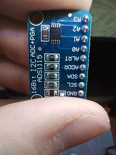

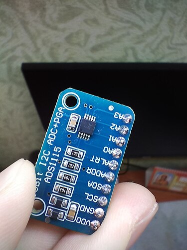

Но, это всё же для измерения, а у вас сам чип не видится (таки что на нём нанесено?)

положу картинку сюда, может кому пригодится.

на камнях есть две надпись, но разобрать чет не могу что написано
