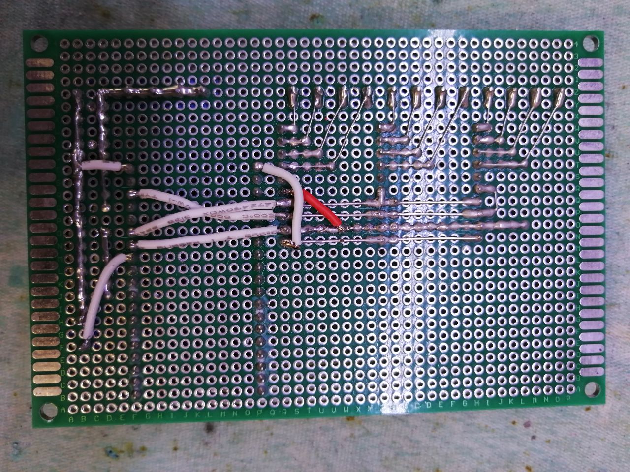

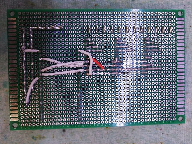

На фото один пропаян на GND, второй нет. Если дефолт внутри чипа - GND, то, выходит, оба на GND - один явно, другой неявно.
здесь один запаян на sda. второй на scl, третий на gnd
Старая фотка? потому как на этой не видно что запаян addr на gnd.
Я в даташите не нашел про дефолт. нашел что addr ДОЛЖЕН быть подключен …ну и дажее варианты…
Вобщем, по фото платы гадать непродуктивно.

да фото старое, вот сейчас запаяно все

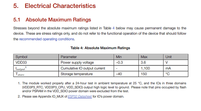

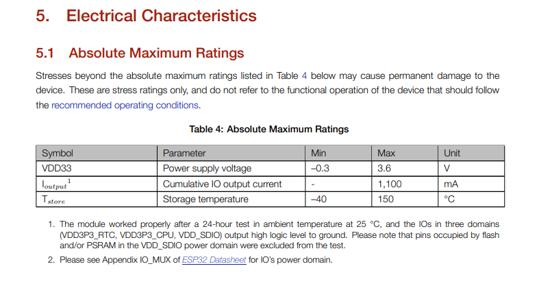

ESP вытянет 5V по входу. Напрямую соединяй.
так у нее же логика 3.3
Питать нельзя - верно. А всякие I2C должон пережить.
Я тут давеча ESP8266 перешивал в девайсе, подкинул ей питания 5V. Обнаружил, когда тепло рука почуяла )) Ничего, работает, иллюминацию обслуживает.

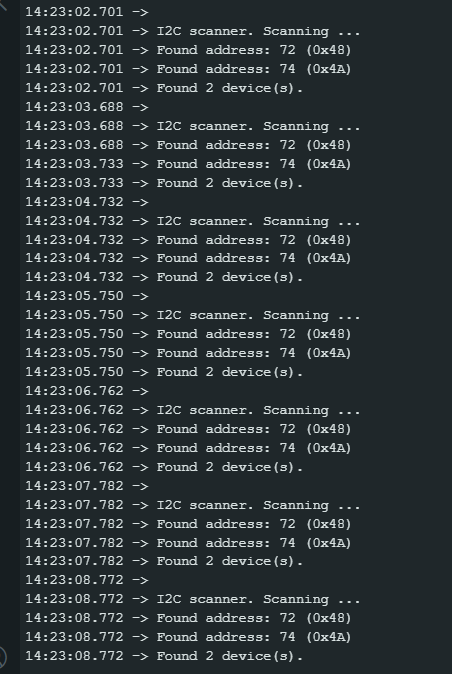

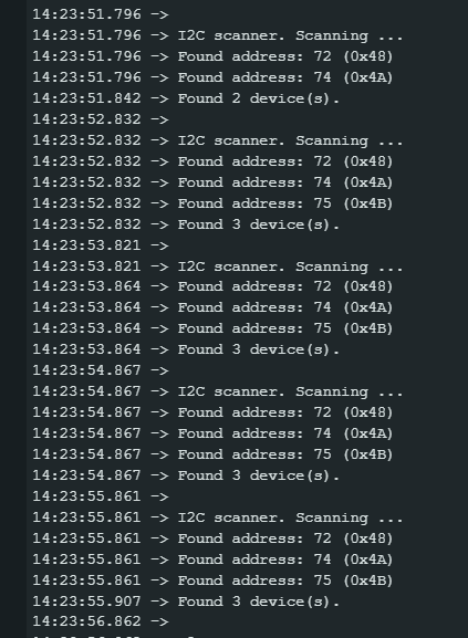

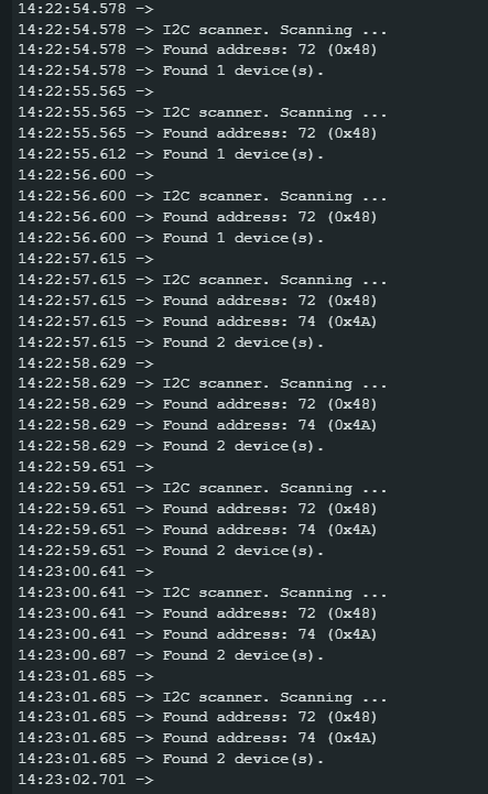

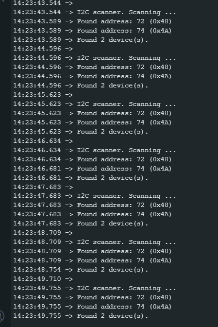

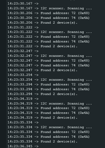

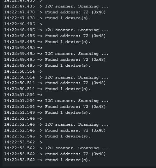

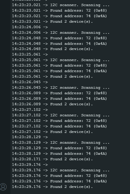

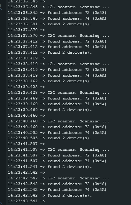

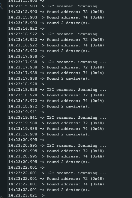

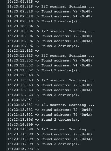

вот немного полотна сканера, он как-то накопительно их находит, а потом как все 3 нашел, бывает временами что один раз и отпал потом снова три

Для начала заставьте гарантированно работать(определяться) ОДИН модуль.
ну я сейчас и сижу считаю сопротивление, вот сайтик нашел (Шина I2C - особенности реализации, плюсы и минусы), замудрено конечно с емкостями линий, но интересно), может станет лучше
Полностью согласен, если нет осциллографа то только так.
Запитайте АЦП модули от 5 вольт, в свое время писали, что по входам выходам ЕСП толерантна к 5 вольтам, но это неофициально, много споров было.
Вам просто надо выяснить в чем дело, если на 5 вольт с ардуино эти модули работают как часы, то проверьте то же самое на ЕСП. Заработает, значит модули реально подделка которая не может работать на 3.3.
Ну а если нет то тогда только осциллограф.
К стати на выводе 3V3 3.3 вольта?
И про скорость говорили уже, попробуйте задать скорость так
Wire.begin (21, 22, 100000);   // sda= GPIO_21 /scl= GPIO_22
По поводу “дефолтной подтяжки к земле” - в даташите то нет, а вот на плате кятайцы распаяли :grinning: И если питание ещё перетащит 10к, то SDA/SCL уже вряд ли. Когда по одному проверяли, случайно не эти платы использовали? Короче, отпаяйте подтяжку на ADDR, вдруг тут собака порылась.
