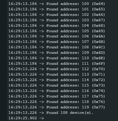

Потеря сигнала с модулей i2c при подключении к esp32

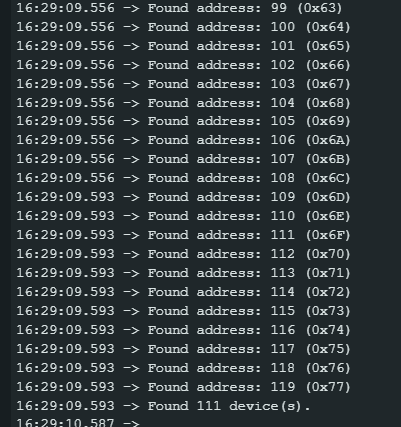

короче перед тем как перепаивать штатные резисторы на 10кОм, я решил поменять скорость и оно сразу стало находить все три модуля без накопления как было раньше это как бы меня устраивает, но если подключить только один модуль или два то esp в сериал выводит что нашла сотню датчиков на шине)
и да напряжение ровно 3.3
но эти же модули с arduino прекрасно работают, думаю вряд ли в этом дело
и если мне скорость менять то как нужно записать это в моей основной программе я проверяю их в setup
ads0.setGain(GAIN_TWO);
ads1.setGain(GAIN_TWO);
ads2.setGain(GAIN_TWO);
while (!ads0.begin(0x48) || !ads1.begin(0x4A) || !ads2.begin(0x4B)) {
  Serial.println("F");
Думаю, что лог. уровни 0и 1 для AVR и ESP всёже разные.
После расчетов получил что сопротивление должно быть в районе 1кОм, перепаял штатные smd резисторы на модулях теперь определяется и один и два и все три модуля без перебоев, питание оставил такое же 3.3 вольта
