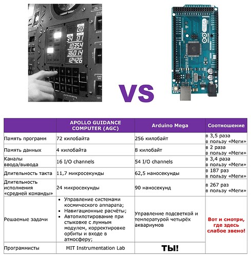

Картинка - боян, но Вы, возможно, не читали, ознакомьтесь, я её для внука рисовал, когда он задал подобный вопрос. Слева на картинке бортовой компьютер космического корабля Аполлон.
3 лайка

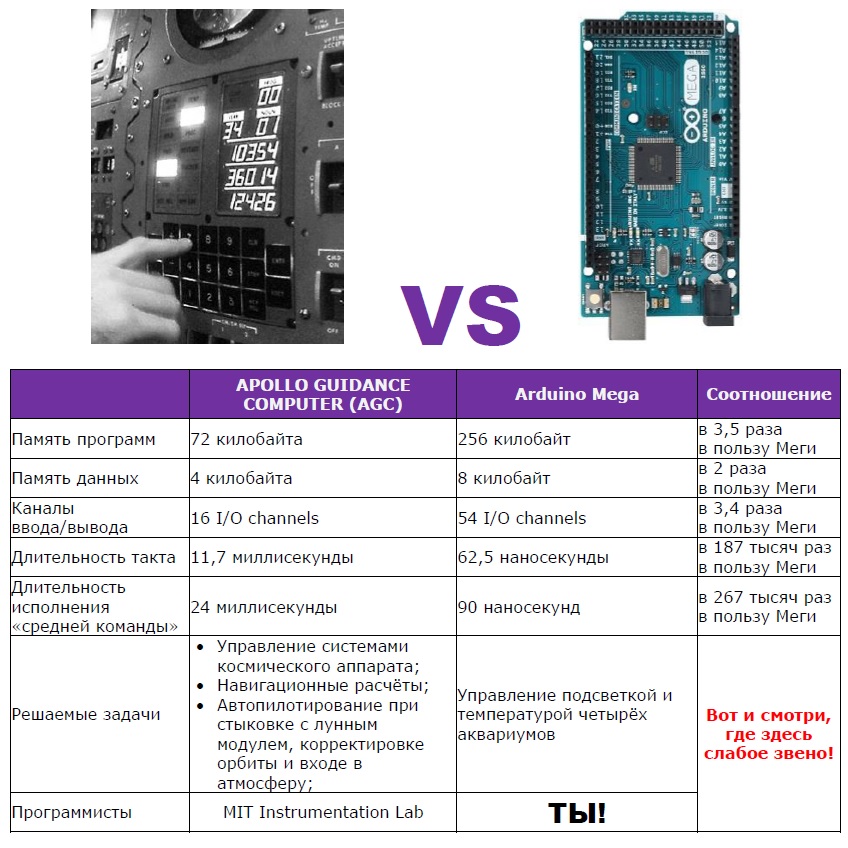

Там только не милли, а микро. Ну и соответственно без тысяч раз). Но тем не менее.)
Не знаю, где именно “там”, но если в каких-то характеристиках AGC, то там всё в точности как написано.
Правда, я могу допустить опечатку на сайте “Истрия НАСА”. Но, даже, если это действительно опечатка, то, Вы правы - на выводы это не очень влияет.
“там“ - это на картинке. M.I.T. Apollo Guidance Computer

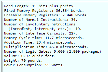

Ну, я говорю, возможно опечатка на сайте истории НАСА (он прямо сейчас недоступен). Я брал данные оттуда.

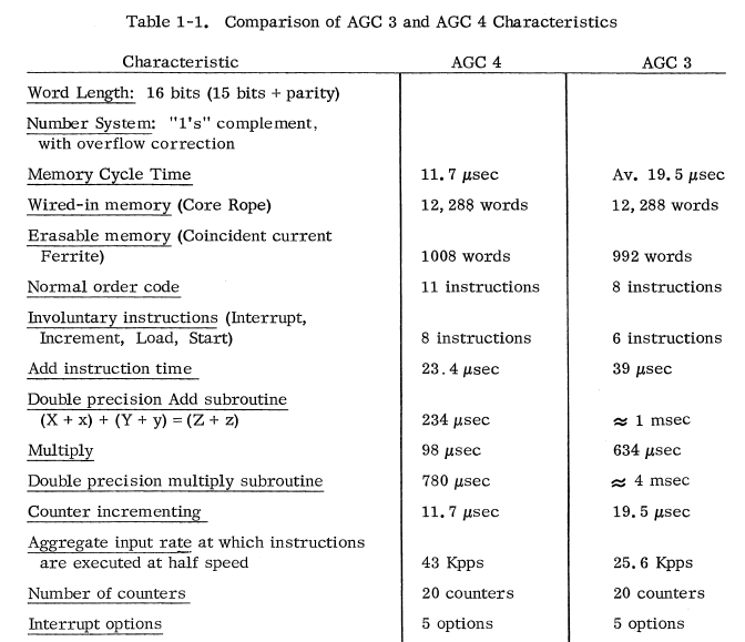

Точно правильно должно быть в даташите от того же МИТ - вот он, но сейчас мне некогда смотреть, посмотрите сами. Здесь-то уж стопудово правильно, а всё остальное взято отсюда.
Кстати, если и в даташите тоже микро (скажите, если найдёте), то надо поправить картинку, я тогда займусь.

Спасибо. Это из того МИТовского документа?
Тут у них какие-то версии, блин, 3, 4. Ладно, я понял, что опечатка, вечерком займусь, разберусь и переделаю картинку. По сути выводов там же ничего не меняется :slight_smile:

Я почему в курсе? Недавно пришлось заниматься с ещё более медленным устройством. Ну и в памяти всплыл АGC. А дай ка, думаю, сравню. И вот.)
Ну, вот, поправил картинку, а там “срок правки” истёк :frowning:
