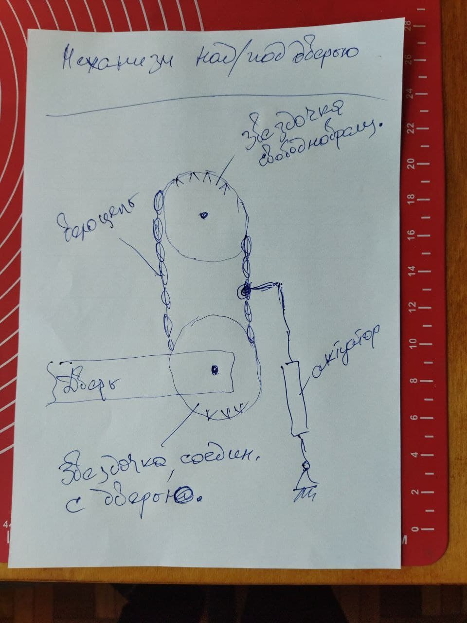

Да у меня обычные петли, они позволяют открыть дверь на 180°. Когда руками открываешь даже никакой магии не надо.
Вся загвоздка в механизме линейного привода к этой двери, который позволит при линейном движении привода открыть дверь на 180° используя те петли которые уже установлены.

а что у нас нет механических передач 1 к 2?
На сколько он перемещается?
Сегодня или завтра вечерком накидаю в Компасе кинематику для разминки.
у меня звёздочки были с соотношением 1 к 2 и шток прямо к большой звёздочке крепился

У меня в 2-х теплицах 4 таких привода стоят и угол открытия двери регулируется в зависимости от температуры в теплице. т.е. может быть щелочка, а может 120°.
при сильном ветре и ярком солнце это может превратиться в непрерывное открывание - закрывание. Дальше уже от алгоритма обработки зависит, возможно дверь так и подзависнет в некотором среднем положении.
