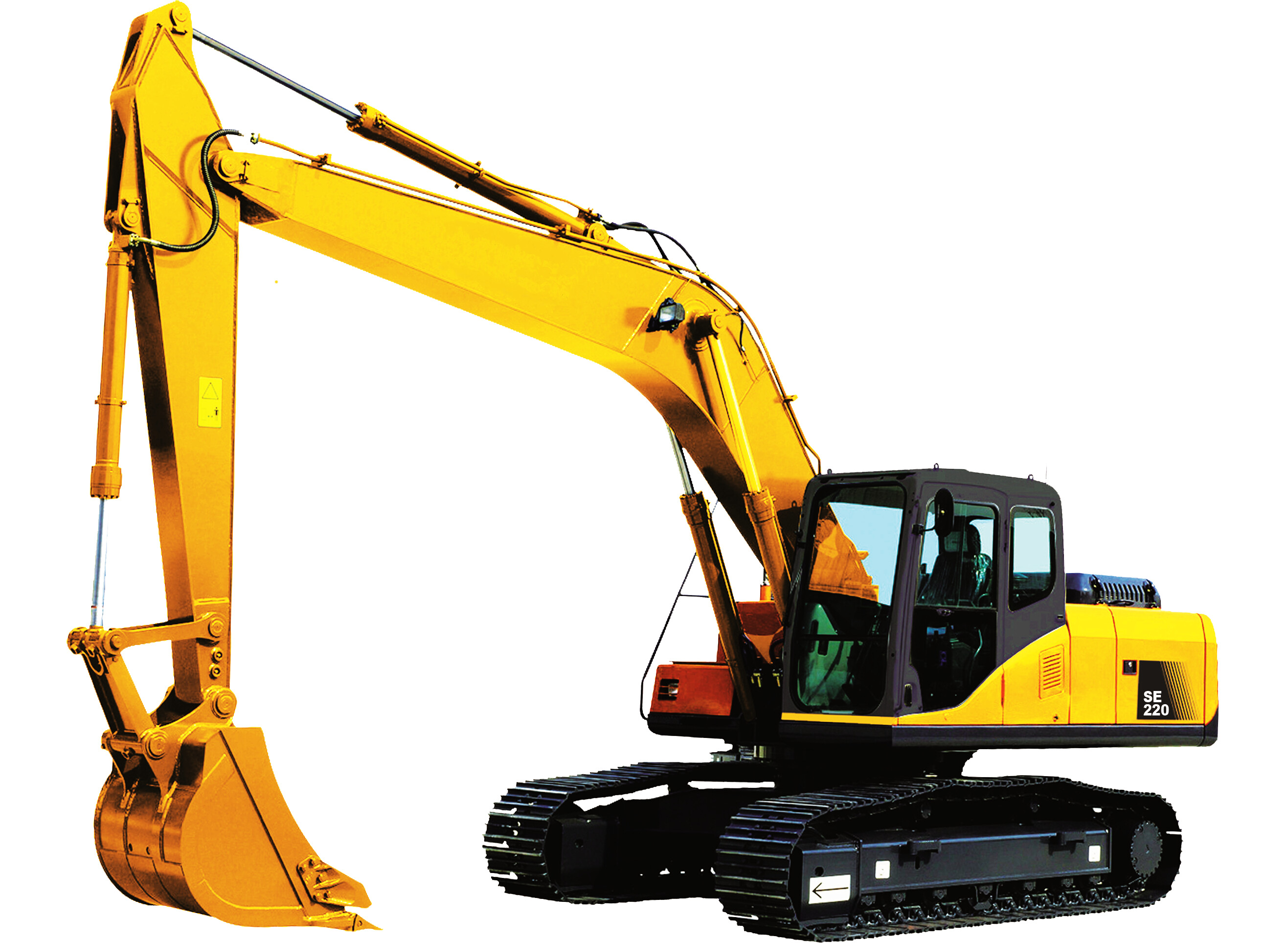

Так погляди как ковш экскаваттра сделан:
Пара рычагов и линейный привод.
А где у ковша 180 градусов, простите? До 90 не каждый дотягивает.
120 градусов точно есть. От положения, когда он раскрыт и параллелен стреле до положения, когда стрела поднята выше и ковш горизонтален.
И вообще экскаватор для примера. Для открытия двери на 180° линейное перемещение тяги может быть сколь угодно малым, тем меньше, чем ближе тяга крепится к оси поворота двери.
Все эти тяги легко расчитать, зная необходимые усилия на дверь и угол поворота.
А экскаваторщики не в курсе.
А вот я хочу посмотреть на реальную рабочую конструкцию, а не теоретизирование.
