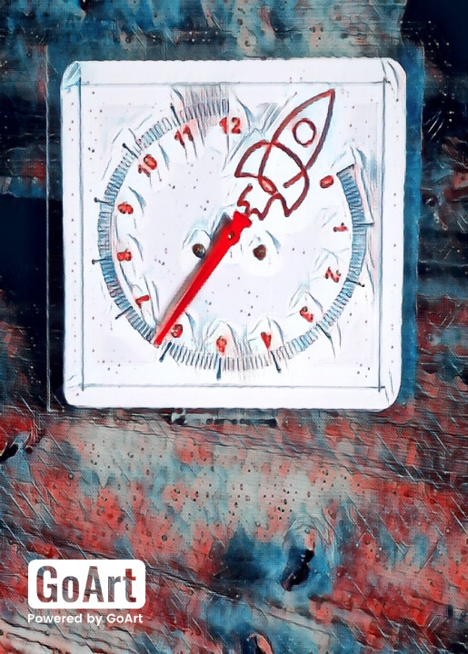

//Тест мотора 28byj-48 и шкалы для однострелочных часов

Вот на таком можно оттестировать скетче, с такой стрелкой.
