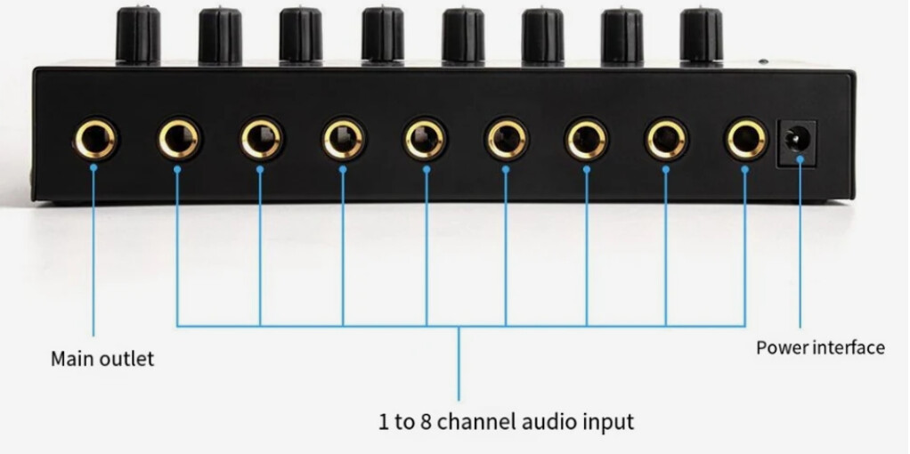

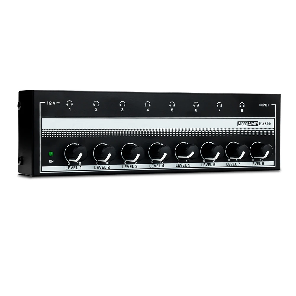

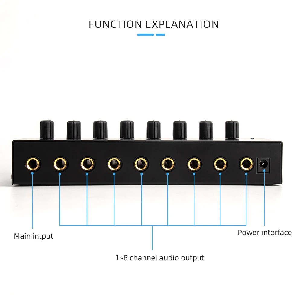

Сверхкомпактный стереоусилитель для наушников для студийного и сценического применения.
С 8 выходными каналами для наушников и 1 входным каналом.
Громкость каждого выходного канала можно контролировать независимо.
Обеспечивает высочайшее качество звука для каждого наушника даже при максимальной громкости.
Сверхмалошумящий операционный усилитель 4580 для превосходного качества звука.
В комплекте адаптер питания постоянного тока 12 В.
судя по картикам
там наоборот, 8 входов, 1 выход
хз короче, где неправильно в описании или на картинке
и дорого ))) Видел простые схемы с ОУ, но какую из них можно собрать - пока таки не понял.
на 4 наушника
Там есть видео, посмотрел - 4 выхода и 1 вход
А где 8 входов = это китайский на английский перевод ошибочный скорее всего
На какой именно? Вот эта с описанием совпадает:
Два против 1. ))

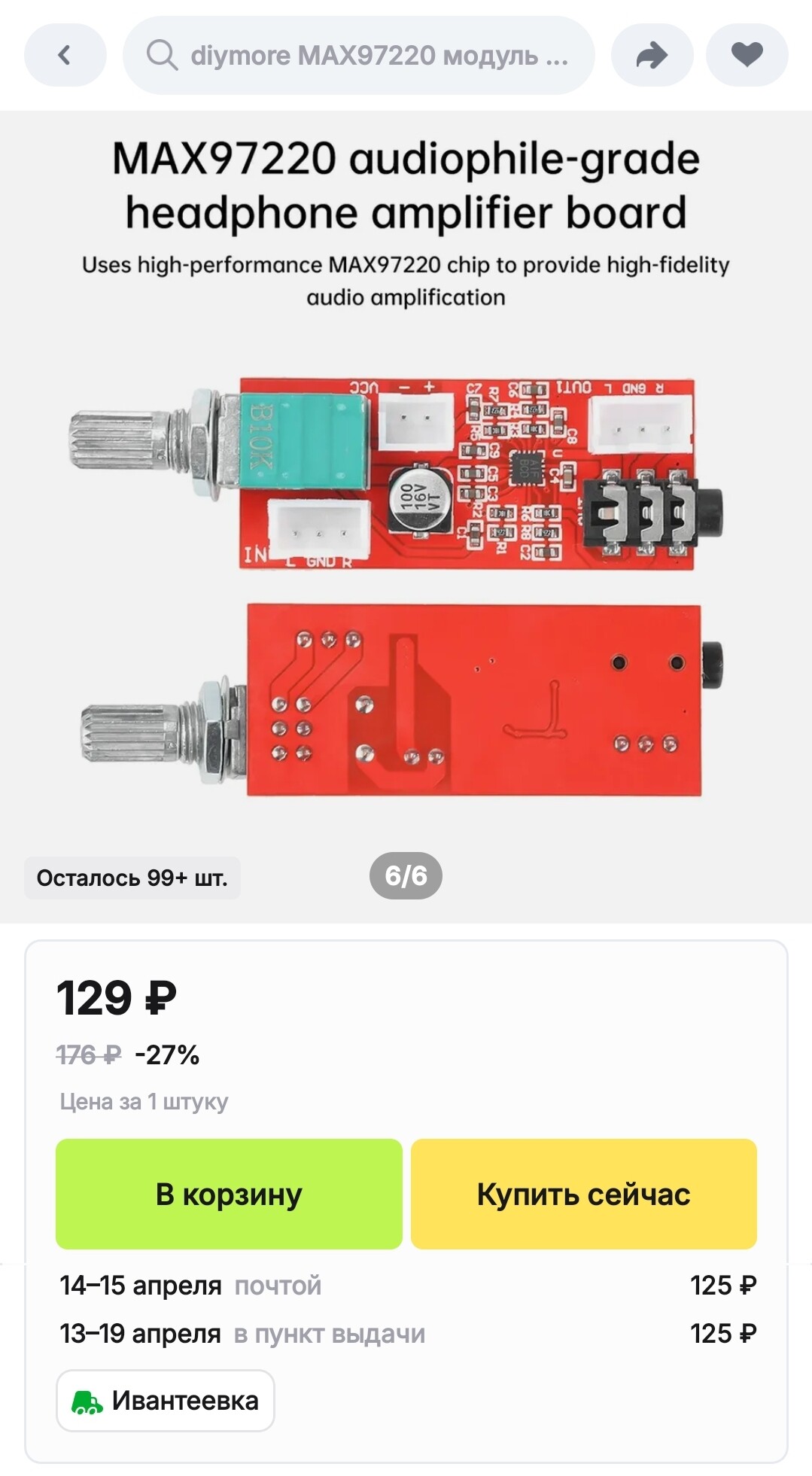

Может эта?
Заодно микросхемки: https://www.ozon.ru/product/10sht-apa3541-3541-sop-8-nalichnyy-tovar-3406106196/
у меня другая фотка почемуто
вот ссылка из верхнего поста
https://aliexpress.ru/item/1005007902442809.html
с фоткой
ага, а у другого продавца правильная фотка, ДБ
Ну т.е. берем PAM8403 на него сажаем энкодер (они есть и с энкодером) - далее выход джек 3,5 и готовая для 1 пары. А на вход сразу подавать на все 4-8 усилителей с одного джека - а так точно работать будет? )))
нет, потомучто там не энкодер
