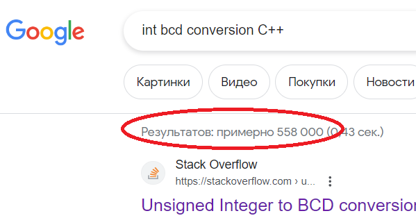

Это настолько банальная операция, что мне и в голову никогда не приходило выделять её в отдельную “библиотеку”, тем более нужна не столь часто.
А так-то, могу поделиться вот этим:
Как видите, результатов значительно больше, чем 100500.
Форум для того, чтобы [новичку] можно было найти на нем правильный ответ на вопрос.
Неправильные - не нужны (см. ответ №11).
Больше половины будет вести на порно-сайты, но в сухом остатке - тоже не плохо! :smiley:

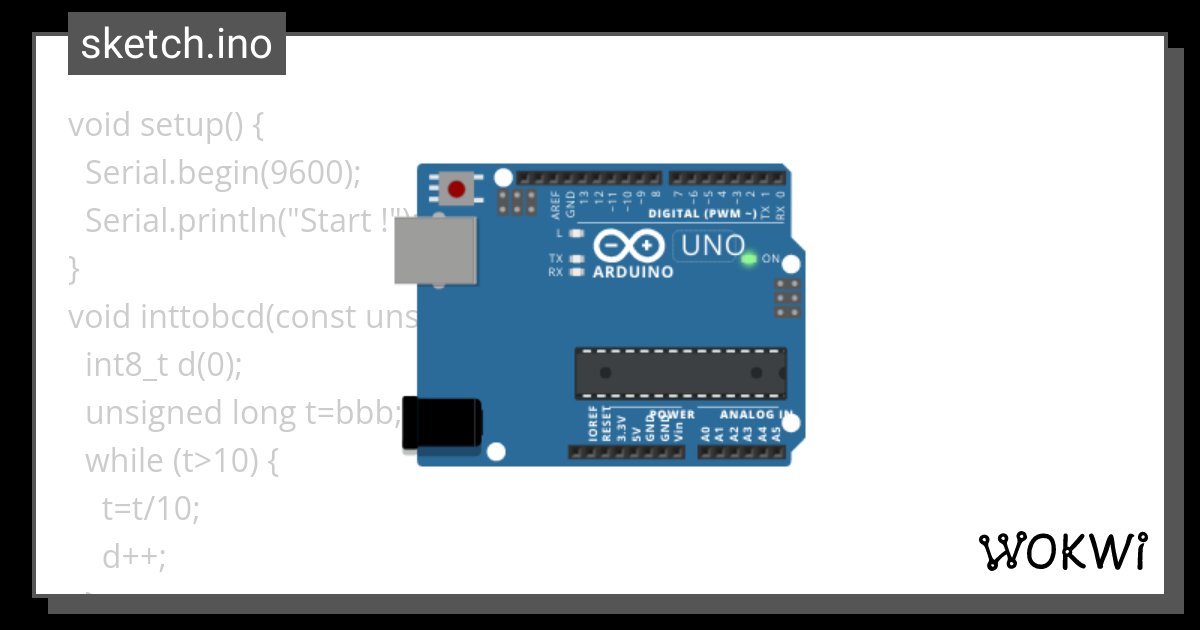

  1. Уважаемый, когда ты вставляешь код в сообщение, то нужно следовать указанию. Написано на форуме - ВЕЗДЕ, даже фоном в пустом окне сообщения.
    Код обрамляется ТРЕМЯ ОБРАТНЫМИ АПОСТРОФАМИ, это символ в левом верхнем углу клавиатуры - на букве Ё.
    ВОт так: ``` на отдельных строках перед и после кода.
это правильно вставленный код
давай я покажу, как переделать твоё писание с минимальными изменениями и не меняя твоего смысла.

Огромное спасибо.
Для ТС разбиение числа на разряды:
Но вы не правильно понимаете формат BCD !!!
А я не понял, если честно - нафига оно надо?
Так там в моменте происходит разбивка на отдельные цифры …
