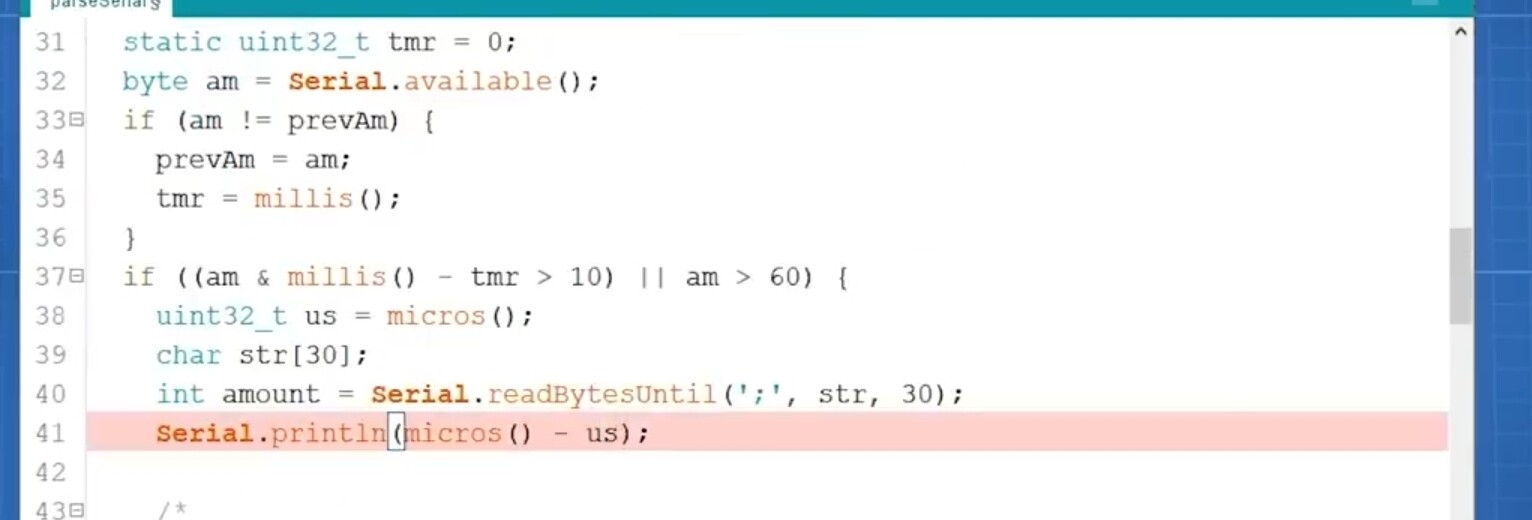

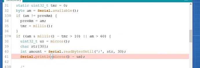

Вообще автором этого куска (он, кусок кстати не полный, там много к нему относится) заявлялось, что ридбайтунтил работает асинхронно через дополнительный, допомвведенный буфер без приостановки выполнения кода при чтении и это существенно увеличивает скорость чтения ридбайтс по сериал и это как бы очень хорошее по скорости решение.
Так что я выбирал метод парсинга исходя из того что стандартный ридбайтунтил существенно замедляет выполнение кода и это нужно как-то исправить. И скорее всего вы дали оценку методу парсинга без учёта выше озвученного.
То, что вы пишите, скорее всего заверялось для serial с маленькой s . А вы используете Serial.readBytesUntil с БОЛЬШОЙ S, т.е. обычный стандартный.
В библиотеке AsyncStream.h фоновое получение данных происходит при вызове serial.available() (с маленькой буквы s)
П.С. Я этой библиотекой не пользовался.
Можете даже не сомневаться. Я, как увидел число 30, сразу предположил, что тут явно цикл ожидания с таймаутом.
А заявлено как ожидание до терминатора, которым выступает сомвол “;”, присутствующий в конце каждого пакета.
И как только этот символ “;” принимается, то ожидание прекращается.
А тайм аут указан на всякий случай как крайне нештатная ситуация.
Где же тут асинхронность?
Ссылку на видео (Ютуб) автора кода с разъяснениями могу дать если интересно.
Прям в то место. По времени минута или две.
Скрин с кода автора
Да мне не особо надо, я ридантилами не пользуюсь.
Автор тоже мог описаться. Особенно если это гайвер.
Навряд ли.
Работает быстрее чем просто стандартный ридбайтунтил.
Это же легко проверить.
Он собственно в видео это и проверяет. Делает и так и так.
