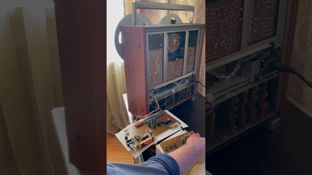

Если убрать на плате , возле Ардуино, таймер, то вместе с ним можно убрать еще 3 транзистора , диод, конденсатор и резисторы.
Обратное направление нужно для того, чтобы постоянно не переворачивать катушку
S23 На Авито это моя модернизированная плата и модернизированный магнитофон
NMi Ардуино взята для того, чтобы покупатель плат мог сам вносить свои изменения в прошивку , без программатора, очень много начинающих.
BABOS код там написан, проще некуда, если я, чайник, смог написать вы то…..

S23 Как Вы не правы, время катушек и кассет а также проигрывателей винила только началось. Немцы, японцы, китайцы стали заново выпускать катушечники и виниловые пластинки , даже у нас , в Красоярске недавно открыли завод Мелодия по выпуску пластинок.

S23 какой обман. Я три года тому назад здесь же дал задание, человек по ником Nemo решил поставленную перед ним задачу, вначале я ему оставил залог , а уже через 4 месяца я ему оплатил остальную сумму, просмотрите тему тех лет. Жаль не остались координаты Nemo. https://www.avito.ru/mahachkala/audio_i_video/plata_upravleniya_olimp_004_7961284160
Там внизу, в описании, видео работы платы

Уже всё собрано и работает, т.к. предела совершенству нет , то ему надо убрать 555 и 3 транзюка.

Я вот тоже сейчас двухкассетную деку на управлении соленоидами пытаю.
  digitalWrite(solB, HIGH);
        delay(50);
        digitalWrite(solB, LOW);
        delay(200);
        delay(50);
Вот это самый сложный момент - долго подбирал тайминги для включения перемотки вперед. В интернетах не нашел.
50-200-50.
Это нечто!
да просто полдня убил! вот пальцем соленоид тыкаешь и иногда выходит на перемотку вперед выйти
даже есть режим реверс, но второго тонвала не стоит
