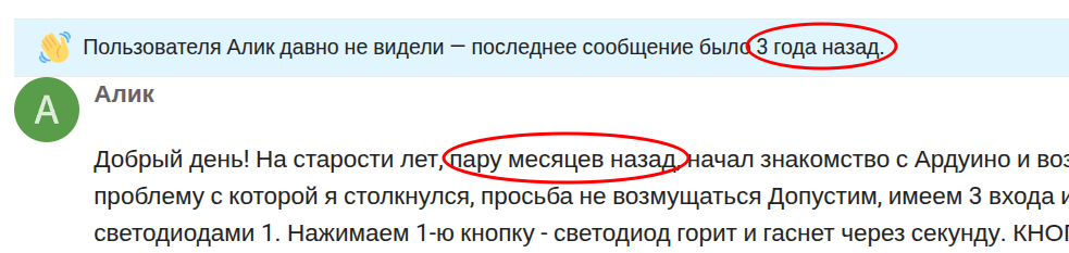

Добрый день! На старости лет, пару месяцев назад, начал знакомство с Ардуино и возможно не очень корректно изложу проблему с которой я столкнулся, просьба не возмущаться Допустим, имеем 3 входа и 3 выхода с подключенными светодиодами 1. Нажимаем 1-ю кнопку - светодиод горит и гаснет через секунду. КНОПКА ОСТАЕТСЯ НАЖАТОЙ, цикл не должен повторяться 2.При постоянно нажатой первой кнопке нажимаем любые другие кнопки, светодиоды вкл./выкл. в обычном режиме. При повторном нажатии и удержании первой кнопки светодиод опять горит и через секунду гаснет Полагаюсь на вашу помощь в решении этой задачи.

Последнее ваше сообщение на этом форуме - три года назад. Т.е знакомство явно не пару месяцев назад началось
а что вы делали 29 янв. 2023 года ?

Три года назад я просил написать скетч управления двигателя с реверсом, но никакого отношения к Ардуино не имел. Сейчас, находясь на пенсии, решил разобраться с Ардуино. Да и какое отношение имеет то, что было 3 года назад. Человек взялся за работу, сделал ее, я ему оплатил согласно договору. Сейчас стоит новая задача, можете решить будем работать а не засорять тему. Это нужно для управления катушечным магнитофоном. Так вот, когда заканчивается лента через ракорд (светлая часть ленты) срабатывает фотодатчик и движение ленты останавливается. Если нажать кнопку пуск и отпустить , то опять выполняется команда стоп, т.к. ракорд не успевает дойти до темной части ленты или надо держать кнопку пуск до тех пор пока не выключится фотодатчик что не очень удобно
