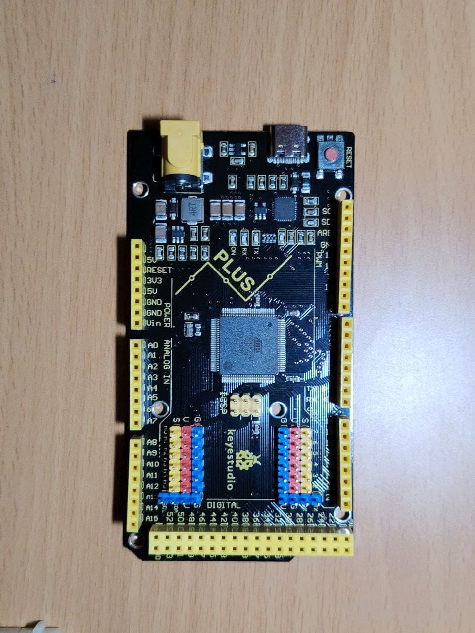

При загрузке кода выдаётся ошибка. Что делать?

Рассказать подробнее - например, куда код загрузить пытаетесь? Какая плата выбрана в IDE? Какие настройки для платы?

Код пытаюсь загрузить на такую плату, вроде бы это Arduino UNO.
И в IDE тоже выбрана Arduino UNO
госпади, ну откуда вас таких достают??
выбирай mega2560!
Всё получилось, спасибо за помощь.
