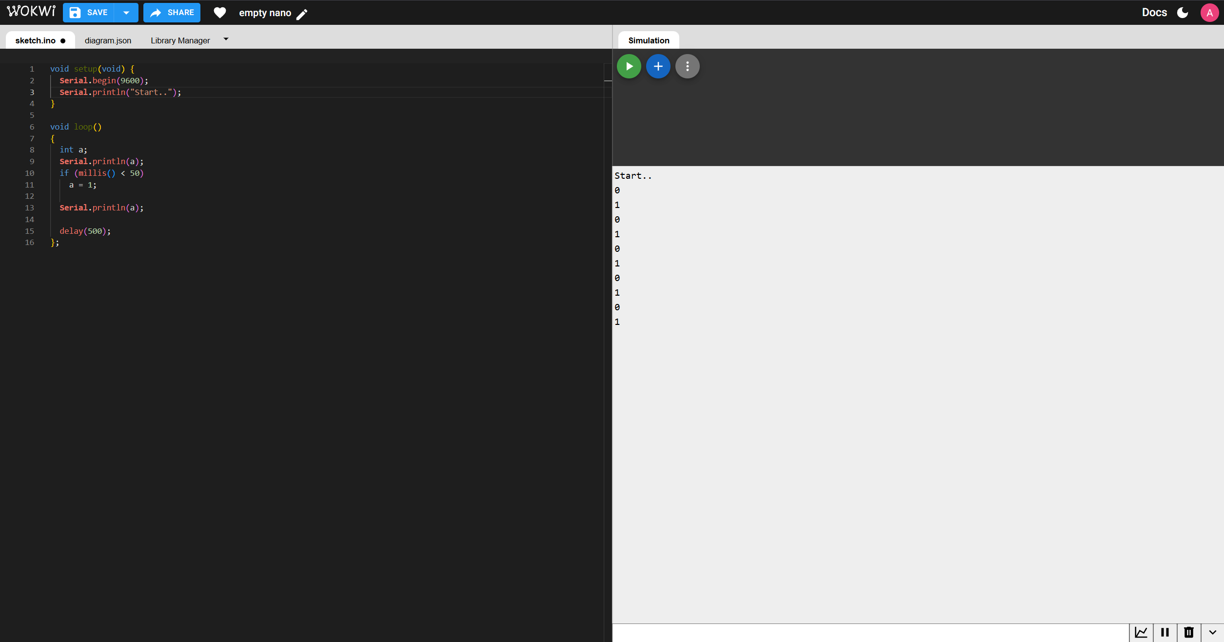

void setup(void) {
  int a;
  Serial.println(a);
void loop{void};
Надо добавить таймер на миллис. Прошло, скажем, пол-секунды с момента последнего прихода пакета - гасим светодиод принудительно.
А Вы тогда уж вот так проверьте:
void setup(void) {
  int a;
  if (millis() < 50)
    a = 1;
  Serial.println(a);
  delay(500);
Использовать баг как фичу – тоже так себе затея.
да, прикольно ) :handshake:
