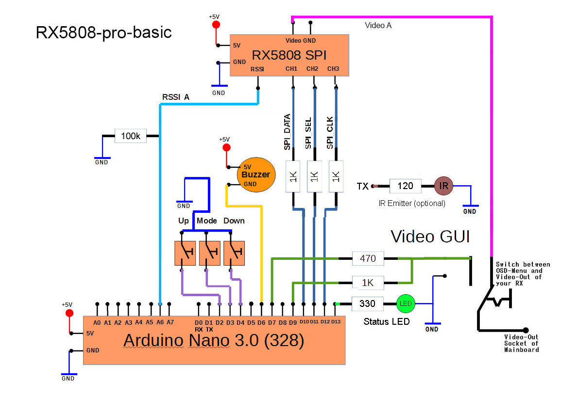

Здравствуйте, уважаемые форумчане!
Помогите создать код или отредактировать чужой для схемы которую прилагаю. Мне нужно сканировать каналы, и при нахождении сильного сигнала выводить на экран телевизора или аналогового монитора. Схема собрана, осталось только код.
Заранее благодарен!

Вот ссылка Release v1.2 · sheaivey/rx5808-pro-diversity · GitHub, ошибку выложу позже, когда буду у компьютера. Спасибо.
2015 год, тогда IDE была версии 1.6, может 1.6.5, но там же есть готовые прошивки заливай пользуйся
Так IDE 1.6 и установлена, не дает залить, вечером выложу ошибку.

Добрался до компа. Выкладываю ошибку (ошибка вылезает в файле “oled_128x64_adafruit_screens.cpp”
Arduino: 1.6.9 (Windows 10), Плата:“Arduino Nano, ATmega328P”
oled_128x64_adafruit_screens.cpp:56: error: error (“Screen size incorrect, please fix Adafruit_SSD1306.h!”);
error(“Screen size incorrect, please fix Adafruit_SSD1306.h!”);
exit status 1

В общем закомментировал строку “//error(“Screen size incorrect, please fix Adafruit_SSD1306.h!”);”
И все скомпилировалось, и в ардуинку залилось, только не понимаю при чем тут это.
Вроде работает, частоты сканирует и на монитор картинку выводит.

Учитывая, что на схеме наблюдается отрицательное присутствие оледа - проблема в оледе :grinning_face: Закомментил - молодец, работает - прекрасно. “Ничего не трогай и не меняй”, чай забыли?
Всем, огромное спасибо!!! Заинтересовался arduino! Тему можно закрыть, решено.
