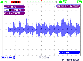

Для начала, посмотрел что там у меня за LINE OUT (за этим словом, как известно, может прятаться почти что угодно). Выяснилось, что это сигнал, не зависящий от громкости с амплитудой 2В. Вот его осциллограмма:

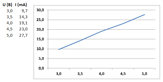

Далее стал исследовать указку на предмет выяснить её ВАХ. Выяснилось, что при малых (до 2В) напряжениях, она вообще не светится и ток через неё практически нулевой, потом начинает тускло светиться и ток быстро нарастает. Наконец на интевале 3В - 5В она светится ярко и ток практически идеально пропорционален напряжению, т.е. участок 3-5В - линейный участок ВАХ. Вот таблица с моими замерами:
Видно, что она почти идеально линейна.

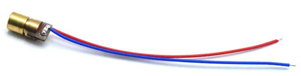

Кроме того, удалось найти какой-то даташит на какой-то внешне похожий лазерный светодиод (понимаю, что звучит смешно, но как говаривал В.А. Ющенко «Що маємо, то маємо») из которого удалось выяснить, что выдерживает он до сорока миллиампер.

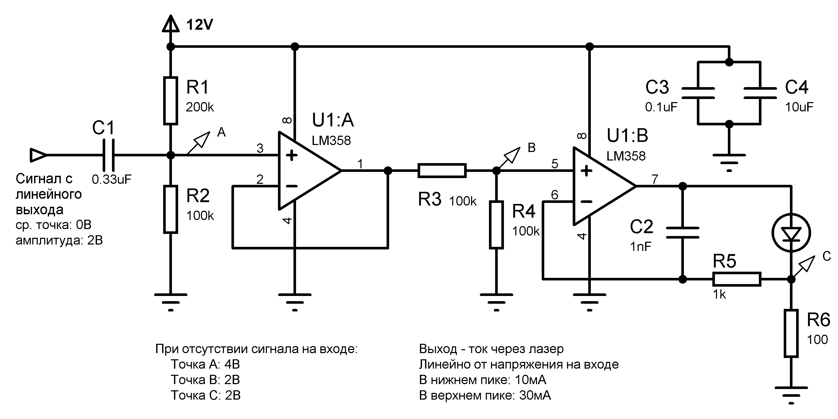

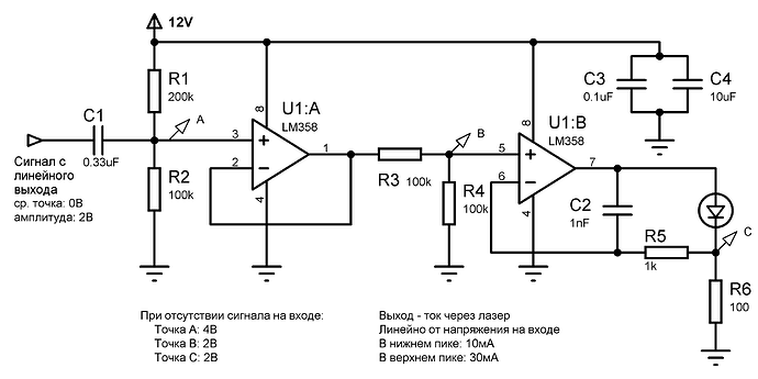

Для того, чтобы это сделать, сначала решил вдвое уменьшить сигнал (амплитуда - 1В) и установить среднюю точку на 2В (размах сигнала от 1В до 3В). Тогда источник тока получается линейным: 0В - 0mA, 1В - 10мА, 2В - 20мА и 3В - 30мА.
На схеме слева направо:
  1. разделительный конденсатор C1 (о нём позже);
  2. делитель R1/R2, который устанавливает точку покоя в 4В;
  3. буфер U1:A;
  4. делитель R3/R4, который делит сигнал на два;
  5. источник тока, сделанный на U1:B и шунте R6. Шунт подобран так, что при напряжении на нём 1В, ток будет 10мА, при 2В - 20мА, при 3В - 30мА, что и требовалось.
Резистор R5 и конденсатор C2 просто страхуют усилитель U1:B от возбуждения.
Конденсатор C1 рассчитан исходя из того, что он работает на нагрузку, равную R1 || R2 (входным сопротивлением усилителя пренебрегаем), т.е. 67кΩ Если минимальной частотой сигнала считать 20Гц, то точка 3dB получается при ёмкости 0,12μF, Хилл и Хоровиц советовали ставить в 3-5 раз больше. Хотел поставить 0,47μF, но 0,33μF раньше под руку попался.
Замечание о защите лазера по току. Поскольку лазер выдерживает до 40мА, никакой особой защиты не нужно, т.к. LM358 больше не выдаст даже, если укакается - 40мА он выдаёт на короткое замыкание выхода на землю.
Собственно, с драйвером всё. Работает за милую душу.

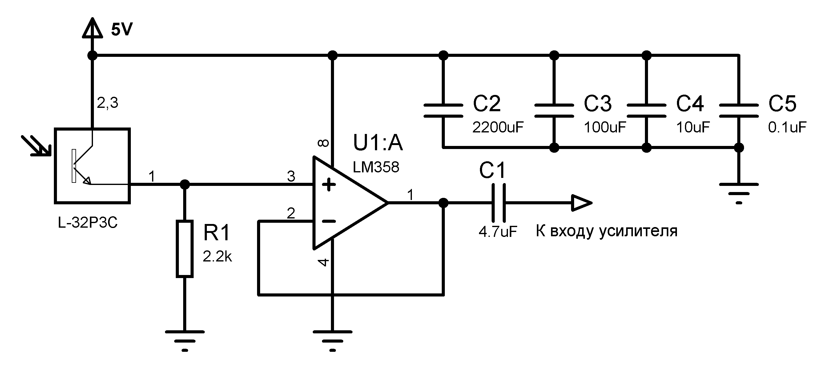

Теперь с приёмником.
Там всё проще. Транзистор включён по схеме эмиттерного повторителя на резистор 2.2кΩ. В принципе, можно уже прямо сразу и подавать сигнал на усилитель (работает, я проверял), но тут есть нюанс (даже два):
  1. транзистор очень малоточный, а вход усилителя колонки там не такой уж высокоомный. В итоге, этот усилитель перегружает источник сигнала, понижается амплитуда, появляются искажения, звук тихий и с хрипами. Решение простое - влепил туда буфер на том же LM358. Хрипы и “тихость” как рукой сняло;
  2. по той же причине (что сигнал очень слабенький) схема крайне придирчива к качеству питания (а у меня она питалась от компьютерного БП). Навтыкал туда все конденсаторы какие попались под руку - вроде полегчало. Хотя, по уму бы, для звуковой аппаратуры, нужен другой источник питания.
В итоге, такая схема:
Ну, собственно всё. Качество (и вообще наличие) звука зависит от точности попадания лазера в транзистор. Буквально шевеля их на столе, слышно как меняется качество и громкость звука.
Получился очень приличный звук. По крайней мере, если эту же колонку подключить прямо к плейеру, то я разницы не слышу. И это ещё при том, что у меня всё собрано на соплях (макетке).
